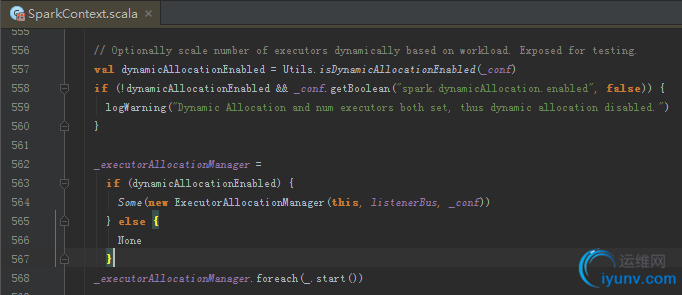

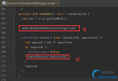

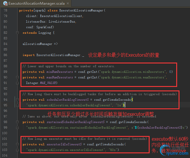

  Spark Streaming资源动态申请
  定时线程以固定频率来不断的扫描Executor,正在运行的Scheduler是要运行在不同的Executor中,需要动态的增加Executor或者减少Executor ,例如判断一个60秒为时间间隔
  的Executor一个任务都没有运行,就会把Executor删除掉。怎么会减少Executor,是因为当前应用程序中运行的Executor在Driver中会有数据结构对其保持引用,每次任务调度
  的时候都会循环遍历Executor的列表,然后查询列表的可用资源,根据这个类中的时钟会不断循环查看是否满足添加或者删除Executor的条件,如果满足添加或者删除的条件就
  触发Executor进行添加与删除。
