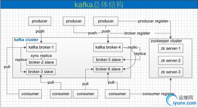

一个典型的kafka集群中包含若干producer,若干broker,若干consumer,以及一个Zookeeper集群。Kafka通过Zookeeper管理集群配置,选举leader,以及在consumer group发生变化时进行rebalance。producer使用push模式将消息发布到broker,consumer使用pull模式从broker订阅并消费消息。
Kafka专用术语:
  •   Broker:消息中间件处理结点,一个Kafka节点就是一个broker,多个broker可以组成一个Kafka集群。
  •   Topic:一类消息,Kafka集群能够同时负责多个topic的分发。
  •   Partition:topic物理上的分组,一个topic可以分为多个partition,每个partition是一个有序的队列。
  •   Segment:partition物理上由多个segment组成。
  •   offset:每个partition都由一系列有序的、不可变的消息组成,这些消息被连续的追加到partition中。partition中的每个消息都有一个连续的序列号叫做offset,用于partition唯一标识一条消息。
  •   Producer:负责发布消息到Kafka broker。
  •   Consumer:消息消费者,向Kafka broker读取消息的客户端。
  •   Consumer Group:每个Consumer属于一个特定的Consumer Group。

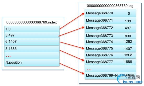

segment中index与data file对应关系物理结构如下:
上图中索引文件存储大量元数据,数据文件存储大量消息,索引文件中元数据指向对应数据文件中message的物理偏移地址。
其中以索引文件中元数据3,497为例,依次在数据文件中表示第3个message(在全局partiton表示第368772个message),以及该消息的物理偏移地址为497。
了解到segment data file由许多message组成,下面详细说明message物理结构如下:
参数说明:
关键字解释说明8 byte offset在parition(分区)内的每条消息都有一个有序的id号,这个id号被称为偏移(offset),它可以唯一确定每条消息在parition(分区)内的位置。即offset表示partiion的第多少message4 byte message sizemessage大小4 byte CRC32用crc32校验message1 byte “magic"表示本次发布Kafka服务程序协议版本号1 byte “attributes"表示为独立版本、或标识压缩类型、或编码类型。4 byte key length表示key的长度,当key为-1时,K byte key字段不填K byte key可选value bytes payload表示实际消息数据。

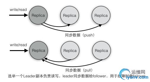

引入Replication之后,同一个Partition可能会有多个Replica,而这时需要在这些Replication之间选出一个Leader,Producer和Consumer只与这个Leader交互,其它Replica作为Follower从Leader中复制数据。

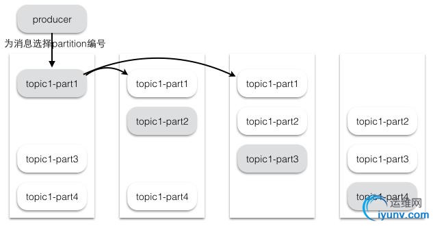

为了更好的做负载均衡,Kafka尽量将所有的Partition均匀分配到整个集群上。
Kafka分配Replica的算法如下:
  •   将所有存活的N个Brokers和待分配的Partition排序
  •   将第i个Partition分配到第(i mod n)个Broker上,这个Partition的第一个Replica存在于这个分配的Broker上,并且会作为partition的优先副本
  •   将第i个Partition的第j个Replica分配到第((i + j) mod n)个Broker上
假设集群一共有4个brokers,一个topic有4个partition,每个Partition有3个副本。下图是每个Broker上的副本分配情况。

Producer在发布消息到某个Partition时,先通过ZooKeeper找到该Partition的Leader,然后无论该Topic的Replication Factor为多少,Producer只将该消息发送到该Partition的Leader。Leader会将该消息写入其本地Log。每个Follower都从Leader pull数据。这种方式上,Follower存储的数据顺序与Leader保持一致。Follower在收到该消息并写入其Log后,向Leader发送ACK。一旦Leader收到了ISR中的所有Replica的ACK,该消息就被认为已经commit了,Leader将增加HW并且向Producer发送ACK。
为了提高性能,每个Follower在接收到数据后就立马向Leader发送ACK,而非等到数据写入Log中。因此,对于已经commit的消息,Kafka只能保证它被存于多个Replica的内存中,而不能保证它们被持久化到磁盘中,也就不能完全保证异常发生后该条消息一定能被Consumer消费。
Consumer读消息也是从Leader读取,只有被commit过的消息才会暴露给Consumer。
Kafka Replication的数据流如下图所示:

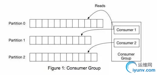

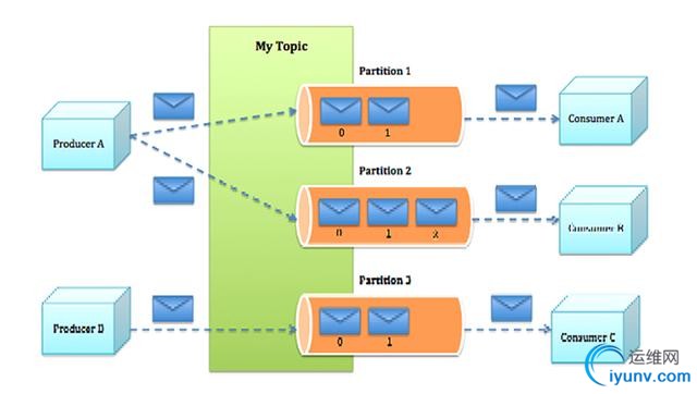

同一Topic的一条消息只能被同一个Consumer Group内的一个Consumer消费,但多个Consumer Group可同时消费这一消息。
这是Kafka用来实现一个Topic消息的广播(发给所有的Consumer)和单播(发给某一个Consumer)的手段。一个Topic可以对应多个Consumer Group。如果需要实现广播,只要每个Consumer有一个独立的Group就可以了。要实现单播只要所有的Consumer在同一个Group里。用Consumer Group还可以将Consumer进行自由的分组而不需要多次发送消息到不同的Topic。
