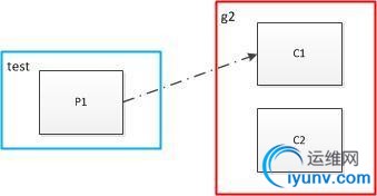

消费者多于partition
  topic: test 只有一个partition
  创建一个topic——test,
bin/kafka-topics.sh --create --zookeeper localhost:2181 --replication-factor 1 --partitions 1 --topic test  在g2组中启动两个consumer,
1. bin/kafka-console-consumer.sh --bootstrap-server localhost:9092 --topic test --from-beginning --consumer.config config/consumer_g2.properties2. bin/kafka-console-consumer.sh --bootstrap-server localhost:9092 --topic test --from-beginning --consumer.config config/consumer_g2.properties  消费者数量为2大于partition数量1,此时partition和消费者进程对应关系如下:
bin/kafka-consumer-groups.sh --bootstrap-server localhost:9092 --describe --group g2TOPIC PARTITION CURRENT-OFFSET LOG-END-OFFSET LAG CONSUMER-ID HOST CLIENT-IDtest 0 9 9 0 consumer-1-4a2a4aa8-32f4-4904-9c16-1c0bdf7128a2 /127.0.0.1 consumer-1
- - - - - consumer-1-fd7b120f-fd21-4e07-8c23-87b71c1ee8a5 /127.0.0.1 consumer-1
  消费者consumer-1-fd7b120f-fd21-4e07-8c23-87b71c1ee8a5无对应的partition。
  用图表示为
  如上图,向test发送消息:1,2, 3,4,5,6,7,8,9
  只有C1能接收到消息,C2则不能接收到消息,即同一个partition内的消息只能被同一个组中的一个consumer消费。当消费者数量多于partition的数量时,多余的消费者空闲。
  也就是说如果只有一个partition你在同一组启动多少个consumer都没用,partition的数量决定了此topic在同一组中被可被均衡的程度,例如partition=4,则可在同一组中被最多4个consumer均衡消费。

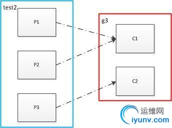

消费者少于和等于partition
  topic:test2包含3个partition
bin/kafka-topics.sh --create --zookeeper localhost:2181 --replication-factor 1 --partitions 3 --topic test2  开始时,在g3组中启动2个consumer,
1.bin/kafka-console-consumer.sh --bootstrap-server localhost:9092 --topic test2 --from-beginning --consumer.config config/consumer_g3.properties2.bin/kafka-console-consumer.sh --bootstrap-server localhost:9092 --topic test2 --from-beginning --consumer.config config/consumer_g3.properties  则对应关系如下:
test2 0 8 8 0 consumer-1-8b872ef7-a2f0-4bd3-b2a8-7b26e4d8ab2c /127.0.0.1 consumer-1test2 1 7 7 0 consumer-1-8b872ef7-a2f0-4bd3-b2a8-7b26e4d8ab2c /127.0.0.1 consumer-1test2 2 8 8 0 consumer-1-f362847d-1094-4895-ad8b-1e1f1c88936c /127.0.0.1 consumer-1
  其中,consumer-1-8b872ef7-a2f0-4bd3-b2a8-7b26e4d8ab2c对应了2个partition
  用图表示为:
  消费者数量2小于partition的数量3,此时,向test2发送消息1,2,3,4,5,6,7,8,9
  C1接收到1,3,4,6,7,9
  C2接收到2,5,8
  此时P1、P2对对应C1,即多个partition对应一个消费者,C1接收到消息量是C2的两倍

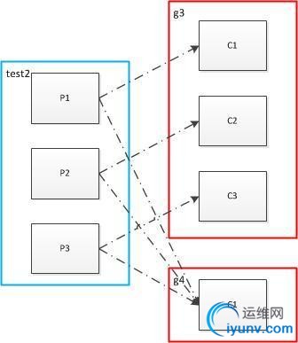

多个消费者组
  启动g4组,仅包含一个消费者C1,消费topic2的消息,此时消费端有两个消费者组
bin/kafka-console-consumer.sh --bootstrap-server localhost:9092 --topic test2 --from-beginning --consumer.config config/consumer_g4.properties --delete-consumer-offsets  g4组的C1的对应了test2的所有partition:
bin/kafka-consumer-groups.sh --bootstrap-server localhost:9092 --describe --group g4TOPIC PARTITION CURRENT-OFFSET LOG-END-OFFSET LAG CONSUMER-ID HOST CLIENT-ID
test2 0 36 36 0 consumer-1-befc9234-260d-4ad3-b283-b67a2bf446ca /127.0.0.1 consumer-1test2 1 35 35 0 consumer-1-befc9234-260d-4ad3-b283-b67a2bf446ca /127.0.0.1 consumer-1test2 2 36 36 0 consumer-1-befc9234-260d-4ad3-b283-b67a2bf446ca /127.0.0.1 consumer-1
  用图表示为
  如上图,向test2发送消息1,2,3,4,5,6,7,8,9
  那么g3组各个消费者及g4组的消费者接收到的消息是怎样地呢?欢迎思考!!
  答案:
  消息被g3组的消费者均分,g4组的消费者在接收到了所有的消息。
  g3组:
  C1接收到了:2,5,8
  C2接收到了:3,6,9
  C3接收到了:1,4,7
  g4组:
  C1接收到了:1,2,3,4,5,6,7,8,9
  启动多个组,则会使同一个消息被消费多次
