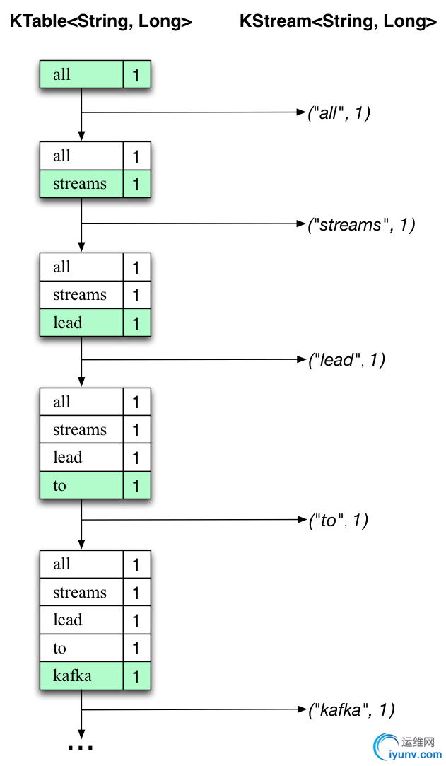

  下面的两幅图表说明了幕后实际发生的情况。第一列显示了当前状态的KTable演进,即计算出现的字数count。第二列显示从状态更新到KTable而导致的更改记录,并将其发送到输出Kafka主题streams-wordcount-output。
  首先,正在处理文本行“所有流流向Kafka”。将KTable被建成为一个新的表项(以绿色背景高亮显示),每一个新词结果,并有相应的变化记录发送到下游KStream。
  当处理第二条文本行“hello kafka streams”时,我们首次观察到KTable正在更新的现有条目(此处为“kafka”和“streams”)。此外,更改记录正在发送到输出主题。
  等等(我们跳过第三行如何处理的图示)。这就解释了为什么输出主题具有我们上面显示的内容,因为它包含完整的更新记录。
  超越这个具体例子的范围,Kafka Streams在这里做的是利用表和changelog流之间的二元性(这里:table = KTable,changelog stream =下游的KStream):您可以发布表更新到流,如果您从头到尾消耗整个changelog流,则可以重建表的内容。
