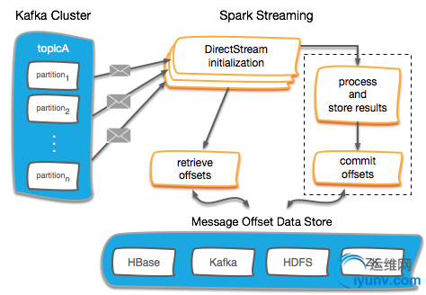

DSC0000.png   上面的图描述通常的Spark Streaming应用管理offset流程。Offsets可以通过多种方式来管理,但是一般来说遵循下面的步骤:
  · 在 Direct DStream初始化的时候,需要指定一个包含每个topic的每个分区的offset用于让Direct DStream从指定位置读取数据。
  · offsets就是步骤4中所保存的offsets位置
  · 读取并处理消息
  · 处理完之后存储结果数据
  · 用虚线圈存储和提交offset只是简单强调用户可能会执行一系列操作来满足他们更加严格的语义要求。这包括幂等操作和通过原子操作的方式存储 offset。
  · 最后,将offsets保存在外部持久化数据库如 HBase, Kafka, HDFS, and ZooKeeper中

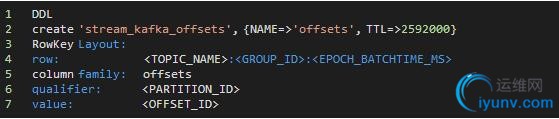

  根据HBase的设计模式,允许应用能够以rowkey和column的结构将多个Spark Streaming应用和多个Kafka topic存放在一张表格中。在这个例子中,表格以topic名称、消费者group> DSC0001.jpg   对每一个批次的消息,使用saveOffsets()将从指定topic中读取的offsets保存到HBase中

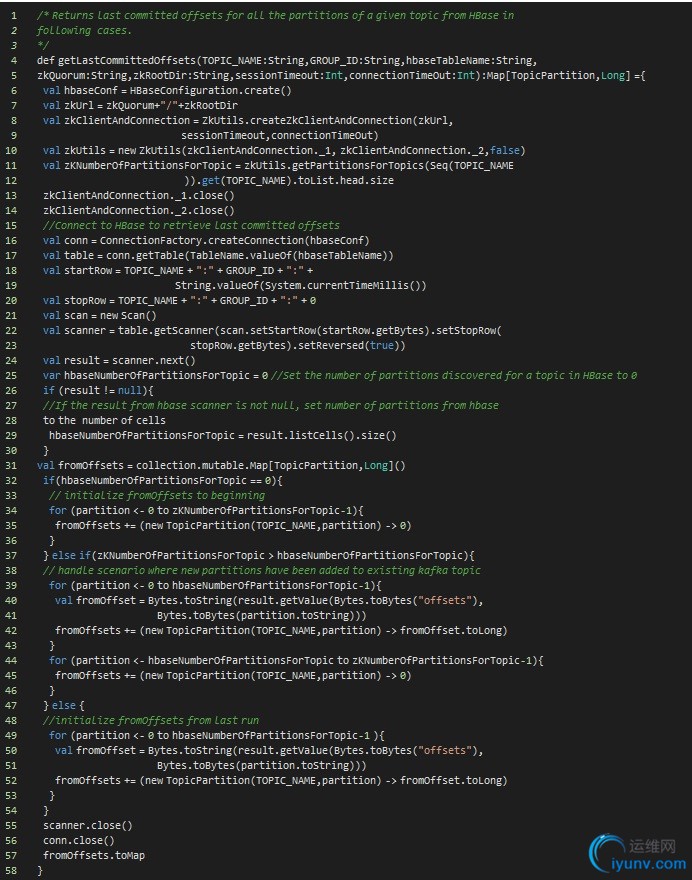

DSC0002.jpg   在执行streaming任务之前,首先会使用getLastCommittedOffsets()来从HBase中读取上一次任务结束时所保存的offsets。该方法将采用常用方案来返回kafka topic分区offsets。
  · 情形1:Streaming任务第一次启动,从zookeeper中获取给定topic的分区数,然后将每个分区的offset都设置为0,并返回。
  · 情形2:一个运行了很长时间的streaming任务停止并且给定的topic增加了新的分区,处理方式是从zookeeper中获取给定topic的分区数,对于所有老的分区,offset依然使用HBase中所保存,对于新的分区则将offset设置为0。
  · 情形3:Streaming任务长时间运行后停止并且topic分区没有任何变化,在这个情形下,直接使用HBase中所保存的offset即可。
  在Spark Streaming应用启动之后如果topic增加了新的分区,那么应用只能读取到老的分区中的数据,新的是读取不到的。所以如果想读取新的分区中的数据,那么就得重新启动Spark Streaming应用。

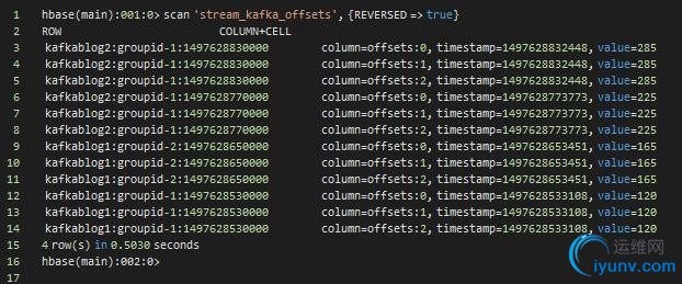

DSC0005.jpg   你可以到HBase中去查看不同topic和消费者组的offset数据

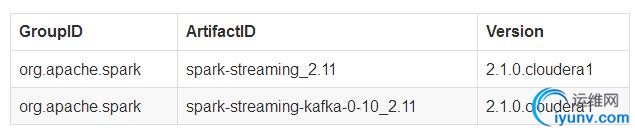

DSC0006.jpg   代码示例用的以下的版本
