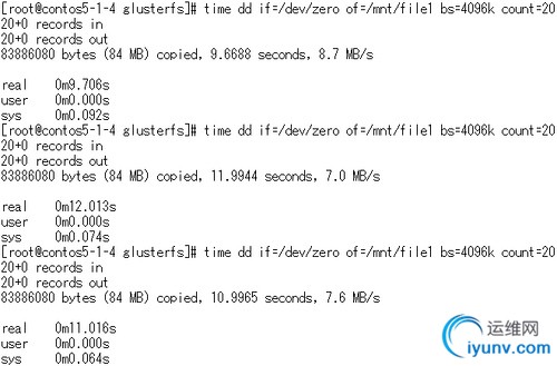

  对于Glusterfs学习也有了几天了,但对于性能上的评价目前关注的比较少,今天主要才测测Glusterfs和NFS的性能比,但由于手头上条件有限,只能通过虚拟机来测试,数据仅供参考,如有人可以在真实环境测试,还希望发出来供大家参考
  我的环境
  vmware6.0模拟两个linux
  linux01 256MB内存,8G硬盘,centos5,ip:192.168.211.128,用作NFSserver端和Glusterfs的server端
  linux02 256MB内存,8G硬盘,centos5,ip:192.168.211.129,用作client
  下面就来看下我的测试结果
  这张图是NFS的读取测试结果
  下面这张是NFS的写入测试结果
  然后我把两台虚拟机重启,并启用Glusterfs模式
  第一张图是Glusterfs的读取结果
  第二张图是写入的测试结果
  由上面的结果看,Glusterfs仅仅用于NFS这种模式的情况下,写入速度并不太理想
  但Glusterfs的功能不仅仅提供共享存储来用,而是一个存储的聚合,当然以上测试结果未必就很准确,毕竟我的测试条件不行,不过也仅仅是给各位一个启示,请有条件的同志继续完成测试工作吧
