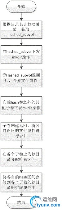

  2.1.1创建目录
  创建目录的主要步骤有:
  1)       根据目录名计算哈希值,由其哈希值所在的hash区间确定hashed卷。
  2)       向hashed卷下发mkdir操作。
  3)       待hashed卷返回后,再向除hashed卷之外的所有子卷下发mkdir操作。
  4)       待所有子卷均返回后,合并目录属性。
  5)       为每个子卷在该目录上分配hash区间。
  6)       将各自的hash区间写入子卷上该目录的扩展属性中。
  7)       创建目录结束。
  其流程如下图所示:

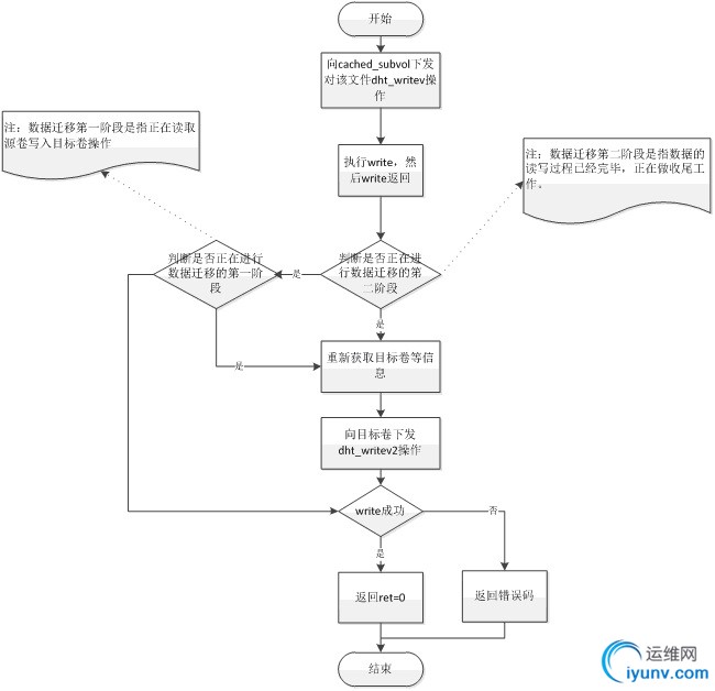

  2.1.5写入文件
  向文件写入数据的主要流程有:
  1)        向cached卷下发write命令。
  2)        待返回,若正处于数据迁移第二阶段,重新获取目标卷等信息,再次下发write命令。
  3)        若正处于数据迁移第一阶段,重新获取目标卷等信息,在次下发write命令。
  4)        将返回值等返回给上层(若有第二次write,将第二次write的返回值等返回给上层)。
  写入数据的流程如下图所示:
