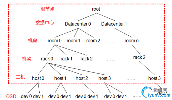

  1 Crush因子
  OSDMap管理当前ceph中所有的OSD,OSDMap规定了crush算法的一个范围,在这个范围中选择OSD结合。那么影响crush算法结果的有两种因素,一个就是OSDMap的结构,另外一个就是crush rule
  OSDMap其实就是一个树形的结构,叶子节点是device(也就是osd),其他的节点称为bucket节点,这些bucket都是虚构的节点,可以根据物理结构进行抽象,当然树形结构只有一个最终的根节点称之为root节点,中间虚拟的bucket节点可以是数据中心抽象、机房抽象、机架抽象、主机抽象等如图。
