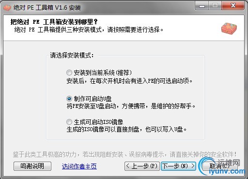

  下载完解压之后,准备好一个U盘,将U盘插到电脑上,运行绝对PE工具箱:
  然后点击"下一步":
  注意选择"制作可启动U盘",点击"下一步"

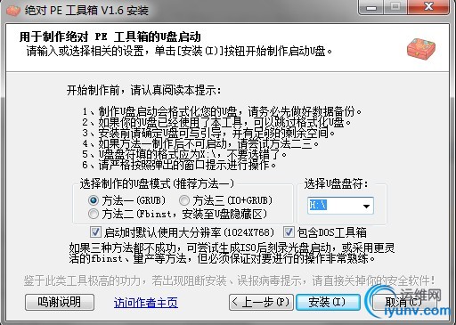

  选择"方法一",然后盘符选中 插上去的 U盘的盘符,点击安装,

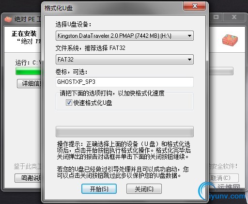

  会提示你进行格式化操作,点击"开始"之后进行U盘格式化,格式化完成之后,点击"关闭"关闭该窗口,然后会弹出窗口:
  注意这步是写入grub引导,非常重要,此时会有2个磁盘供选择,一个是系统盘,一个是U盘,一定要选择U盘,并且把下面三个选项都勾选上,点击"安装",成功之后会弹出一个 黑色的DOS窗口,提示成功:

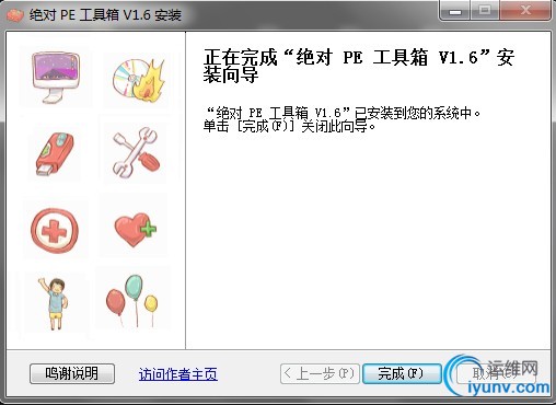

  然后关闭该DOS窗口和之前弹出的Grub窗口,等待制作完成,完成之后提示:
  此时WinPE U盘启动已经制作完成。

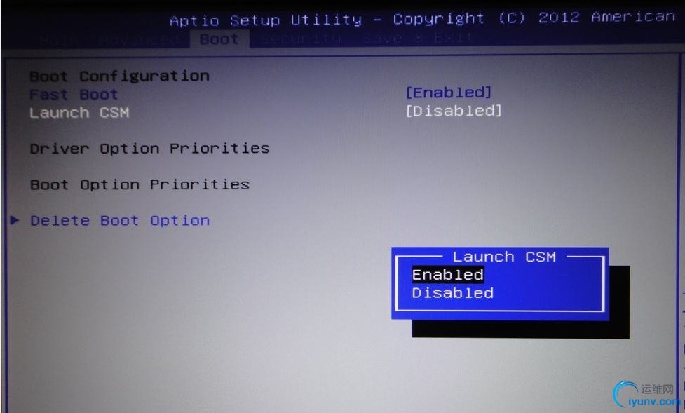

  开机后,连续地按F12,进入BIOS设置界面,切换到Boot选项卡:
  然后将" Launch CSM" 设置为  "Enabled",此时会弹出一个提示要关闭"Secure boot Control",选择"Yes",切换到"Security"选项卡下:
  选中"Secure Boot Control",将其设置为"Disabled",更改完后保存设置重新启动计算机,重启之后开机过程中不断地按Esc键,出现BIOS启动项选择,此时要选择 前面没有带UEFI字样的 U盘盘符启动项,然后就发现可以顺利地进入到winpe界面了,然后就可以利用DiskGenius进行分区并重建MBR分区表了。DiskGenius如何进行分区请参考下面一篇文章,这里不进行赘述:

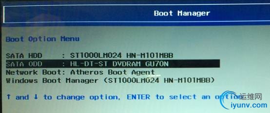

4)在计算机重新启动至“Lenovo“LOGO画面时,并按下笔记本键盘上“F12”键或“Fn键+”F12“键进入笔记本的引导设置界面(若您的笔记本为Y400、Y500请您在计算机重新启动至“Lenovo“LOGO画面时按下笔记本的电源开关关闭计算机之后,按下”一键恢复按钮”开机,按下键盘上“↓”按键选择启动菜单中的“Boot Menu”项目之后按下“回车”键进入引导设置界面)。在此时将您笔记本的光驱托盘弹出,放入正版的Windows 7操作系统光盘之后将光驱托盘推回,同时选择该界面中的“SATA ODD“或“USB ODD”项目并按下”回车“键,以实现光驱启动。(如下图)

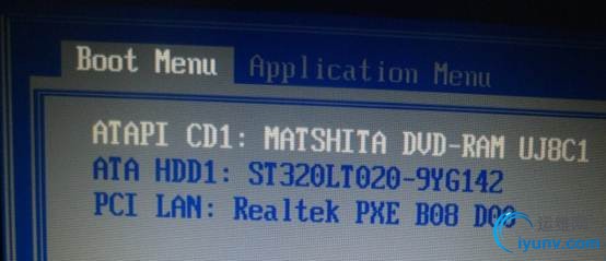

4)在计算机重新启动至“Lenovo“LOGO画面时,并按下笔记本键盘上“F12”键进入笔记本的引导设置界面。在此时将您笔记本的光驱托盘弹出,放入正版的Windows7操作系统光盘之后将光驱托盘推回,同时选择该界面中的“ATAPI CD1“项目并按下”回车“键,以实现光驱启动。(如下图)
