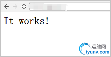

  依次执行以下命令启动Apache服务并验证。
cd /usr/local/apache/bin/./apachectl start
netstat -tnlp                             #查看服务是否开启
  如果返回以下结果,说明Apache服务已经成功启动。
  在本地机器的浏览器中输入ECS实例公网IP地址,如果出现如图所示信息,说明Apache服务安装成功。

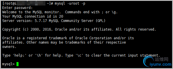

  •   测试登录MySQL数据库。
    mysql -uroot -p #-p和密码之间无空格
  •   运行 \q 退出MySQL。

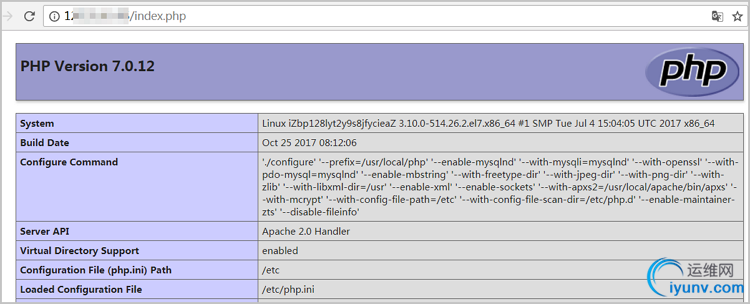

  •   测试是否能够正常解析PHP。
    •   依次运行以下命令,找开index.php文件。
      cd  /usr/local/apache/htdocs/vim index.php
    •   按 i 键进入编辑模式,并添加以下内容。
    •   按 Esc 键退出编辑模式,并输入 :wq 保存并关闭文件。
    •   重启Apache服务:
      /usr/local/apache/bin/apachectl restart
    •   在本地机器的浏览器里输入 http://实例公网 IP/index.php。
        如果出现以下页面表示PHP解析成功。
