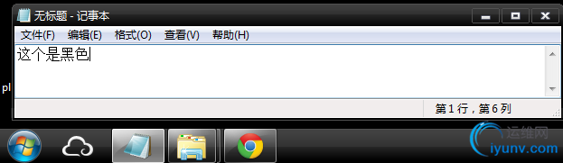

  大概意思还是能看懂的,因为我已经能用第三方主题了,所以我那个patch操作是不需要了,那个字体什么的貌似也影响不大。所以我的操作就是两步,替换aero.msstyles和双击 Correct-Design.themepack,之前是备份了一下aero.msstyles的。
  替换aero.msstyles的时候需要改权限,先改所有者后才能改权限。
  重启之后就变成这样了:
  感觉还是不错的,接着把桌面背景也弄成黑色了,还有云端的背景图片,哈哈,要的就是这种统一……
