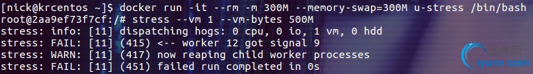

  下面的 demo 演示了在没有 swap 可用的情况下向系统申请大量内存的场景:
$ docker run -it --rm -m 300M --memory-swap=300M u-stress /bin/bash
# stress --vm 1 --vm-bytes 500M
  demo 中容器的物理内存被限制在 300M,但是进程却希望申请到 500M 的物理内存。在没有 swap 可用的情况下,进程直接被 OOM kill 了。如果有足够的 swap,程序至少还可以正常的运行。
