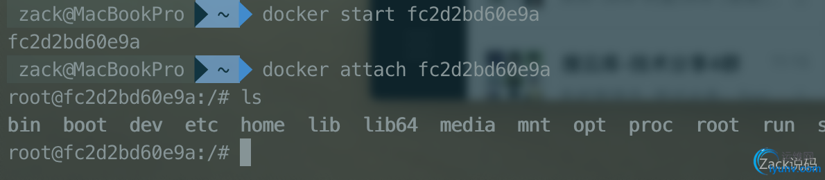

  在用docker start命令的时候,如果不加上-a参数,默认不会连接上容器的。不过我们可以在start后,通过docker attach ${container_id}来登入容器。

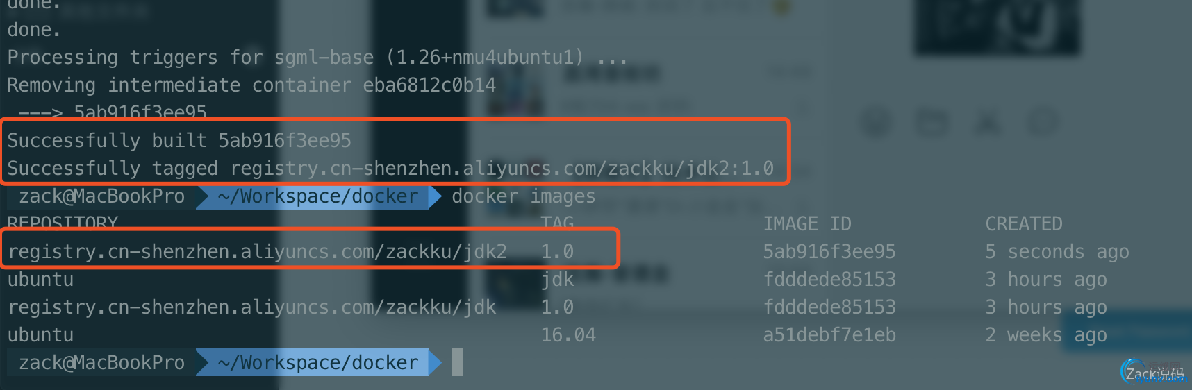

  Dockerfile就可以很好的解决该问题。它可以通过编写一个构建过程,来一站式构建镜像。下面同样以ubuntu为基础镜像,安装jdk构建一个新镜像为例,看看Dockerfile是怎么写的。
  然后执行docker build -t registry.cn-shenzhen.aliyuncs.com/zackku/jdk2:1.0 .就能把镜像构建出来了。

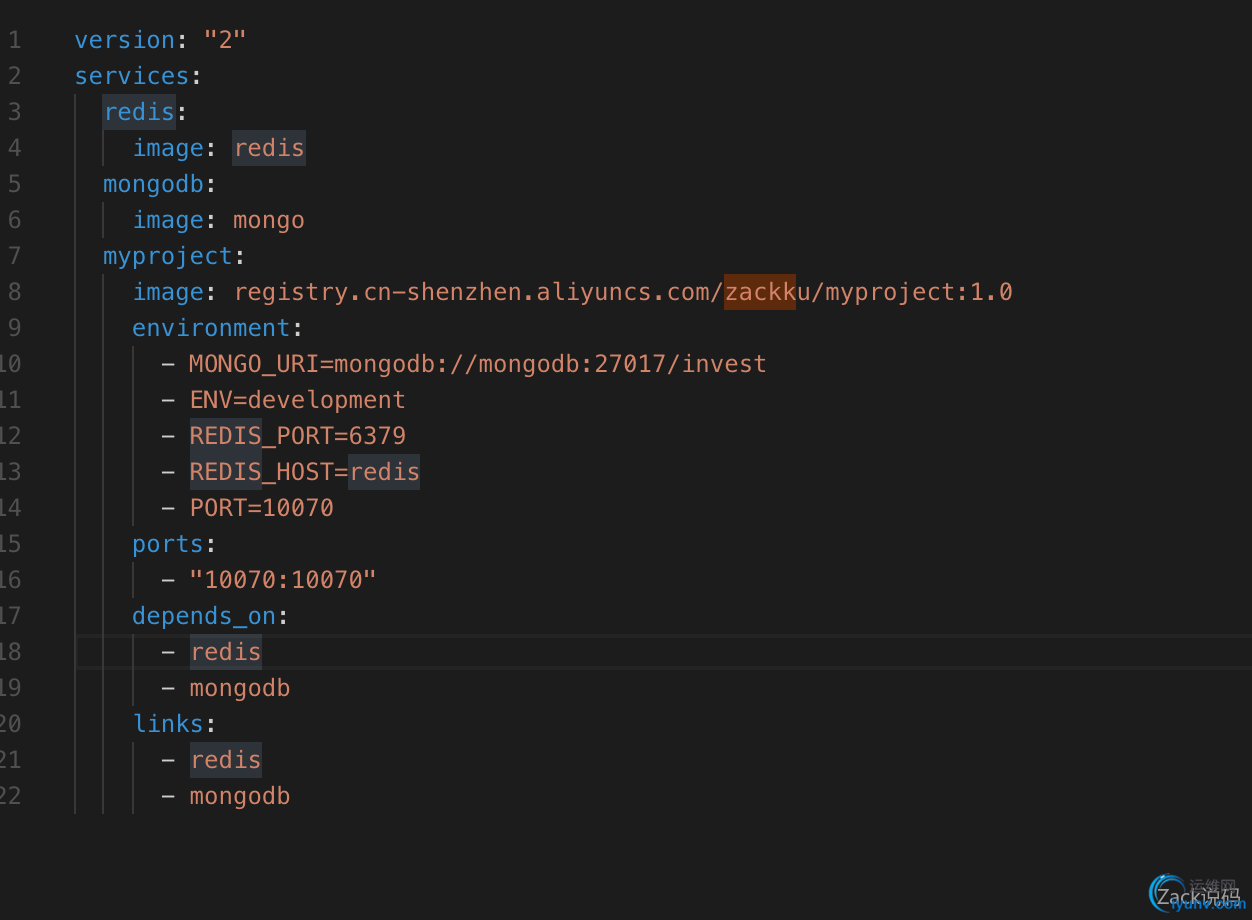

  这里推荐用Docker官方的docker-compose,它可以把所有的容器编排方式写在一个文件里,然后通过docker-compose up命令,就可以把一套的容器按照你的编排全部启动起来。
  在这个例子的services包含每个容器的配置,其中的redis、mongodb用的是默认的镜像、默认的配置,myproject是我们自己的项目。通过这样的编排,我们就能让我们的项目连上redis和mongodb。最后通过docker-compose up就会自动拉取镜像,按照编排跑起来了。
  具体的语法也不赘述,关键就是容器的卷挂载,网络的配置,端口的暴露,容器的依赖关系。如果把这套东西用起来,慢慢自然就会了解,重要的是动手去做一遍,尝试一下。
