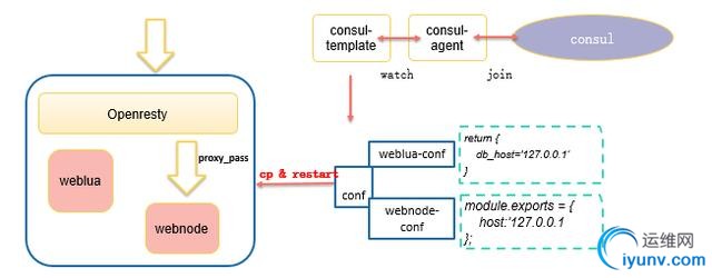

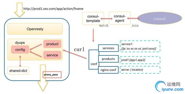

服务注册发现和配置更新流程
在API网关中,服务注册通过Consul-Agent来实现,配置更新通过Consul-Template实现。Consul-Template主要更新3类配置,包括:Services:代理的所有微服务的服务地址;Products:简言之即请求到微服务的映射表,如左上所示,所有请求都有统一个规范,从Host中可以获取Prod,从URI中可以获取APP,这 2个信息可将请求动态路由到具体服务;Nging-Conf:产品的Nginx配置。
应用服务容器,服务注册的方式跟API网关一致。首先,服务通过容器内部运行的Consul Agent将服务注册到Consul上,其次通过Consul-Template来监测观察 Consul上配置的变化,并更新配置文件。OpenResty或者WebNode配置的更新是直接覆盖相应的配置文件,然后重启对应的服务。

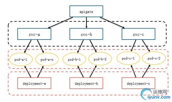

一开始,我们将容器向Kubernetes集群迁移时,没做任何改变,只是采用Pod将所有的服务体系在Kubernetes集群运行。但随着深入使用Kubernetes,我们对微服务做了一些改变。
1.首先我们换成用Deployment的方式来部署服务,Deployment会保证服务时刻有一定的副本存活,提高了服务稳定性。
2.其次,我们使用了Service,它可以代理Pod实现负载的均衡。
3. Kube-DNS可以将Service名解析成具体的ClusterIP,并且当Service没有删除重建时,其ClusterIP不变,如此DNS解析的缓存就不存在失效问题。基于Kube-DNS和Service的特性,后续我们改造了服务注册发现体系。
上图是我们当前的服务部署方式,Pod用Deployment的方式创建,用Service来进行代理。

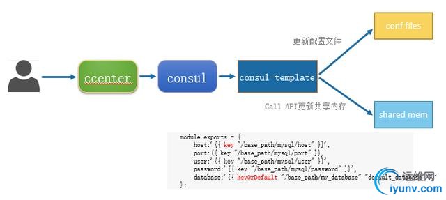

在实践过程中,我们还遇到了另一个问题,即配置管理问题。
(1)微服务化后配置文件多而分散;
(2)不同环境之间有很多不必要的差异,如数据库名;
(3)在很多不同环境中,相同的配置项暴露给测试和运维;
(4)没有版本控制,回滚比较麻烦;
(5)基于Consul的Web UI无法对非法的输入进行校验。
针对这些问题我们做了以下调整:
(1) 统一不同环境间不必要的差异;
(2) 对配置文件进行模板化,只暴露差异部分,同时可实现不同配置文件集中配置;
(3)基于Consul开发配置中心,对产品配置集中管理;对输入进行合法性校验;增加版本控制,方便回滚。
配置中心流程图

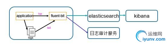

关于日志服务,我们在应用容器中集成了Fluent-Bit,配置了2个输入源,TCP和tail, 输出也有2个,一个是Elasticsearch,所有的日志都会上传到ES通过Kibana展示查询,另一个是日志审计服务,有些需要进行审计的操作日志会发送到日志审计服务进行进一步的分析处理。

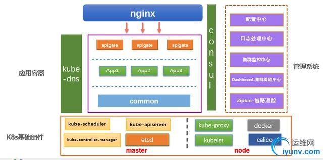

上图是个推目前的整体架构图,最底层是K8S集群,上面部署了Kube-DNS,Consul用于服务注册发现和配置管理,再者是我们分层的微服务体系,右侧是一些辅助的管理系统。
