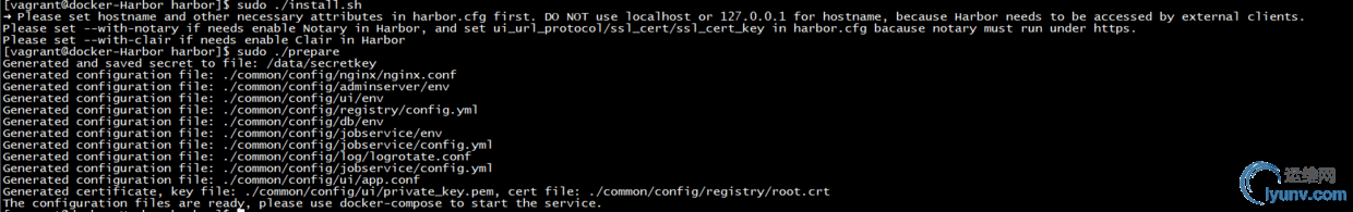

  •   需要换成另外一种安装方法。
    sudo ./prepare
  • 真正的安装
    sudo docker-compose up -d

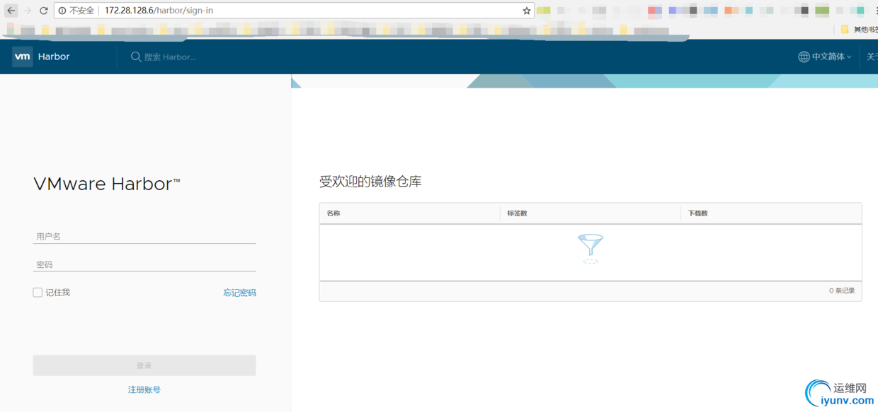

  访问机器:172.28.128.6 我是自动获取的ip
  正常访问
用户名:admin
密码:Harbor12345

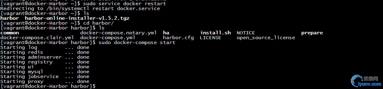

测试harbor
  •   启动服务
    sudo serivce docker restart
    cd harbor
    sudo docker-compose start

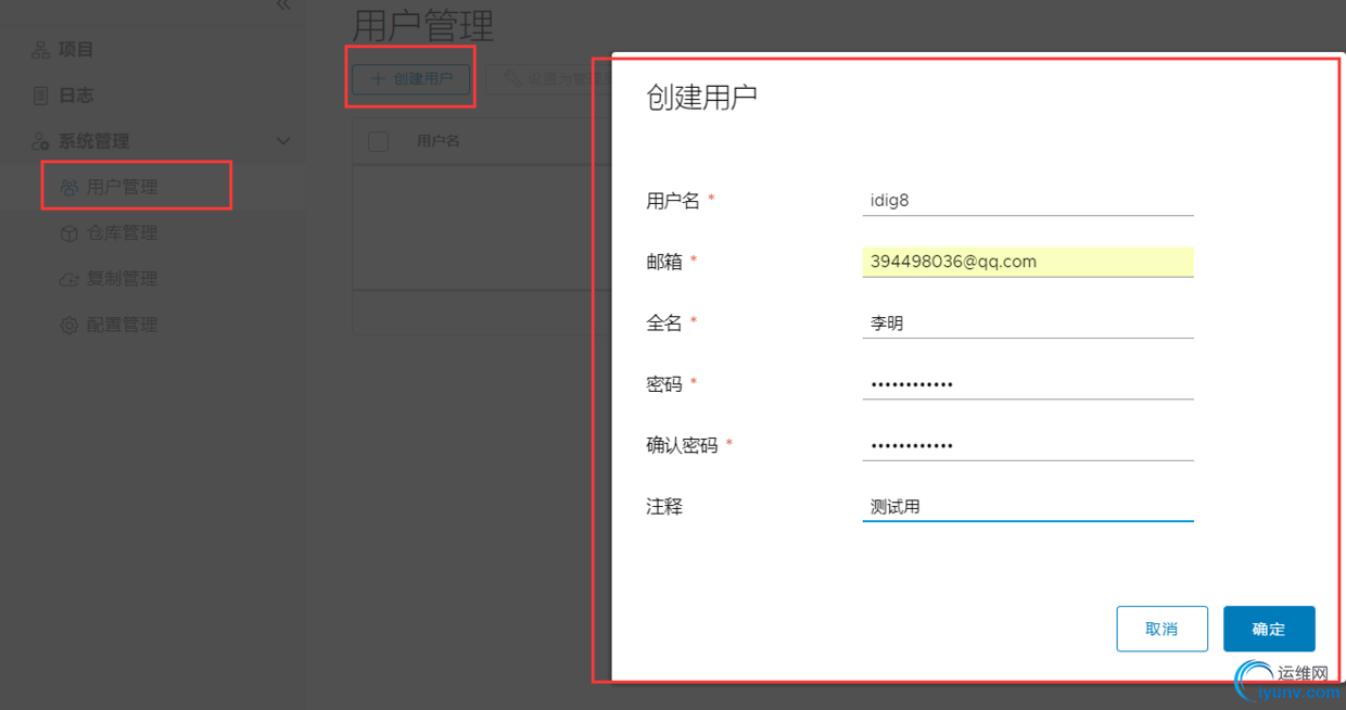

  • 新建用户

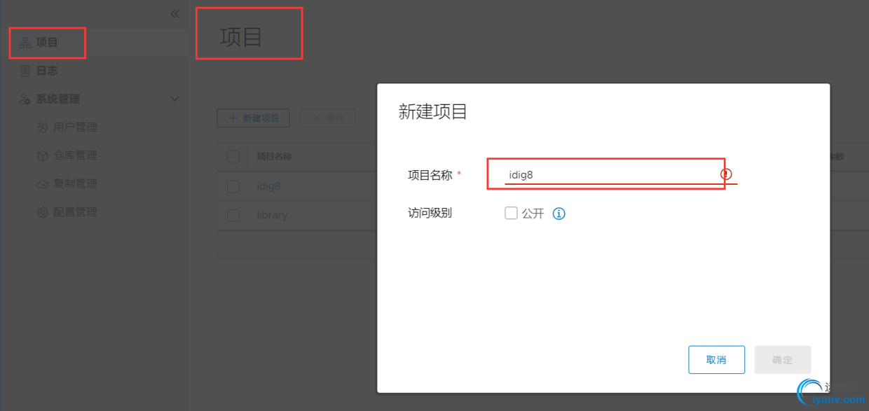

  • 新建项目
#这个错误,就是未建立项目。
f9d9e4e6e2f0: Preparing
denied: requested access to the resource is denied
  • push项目

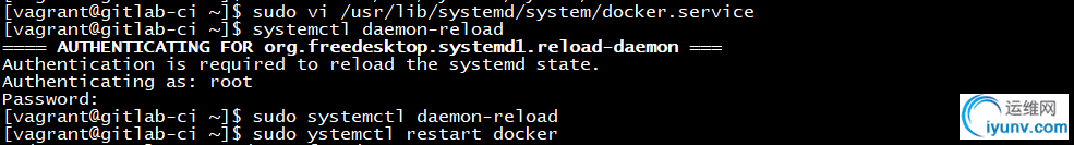

  • 重新加载service文件,重启docker服务。
    sudo systemctl daemon-reload
    sudo systemctl restart docker

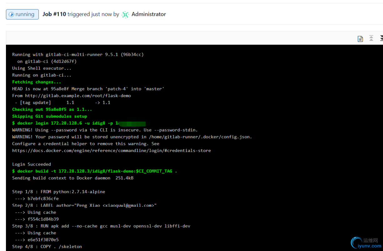

docker-image-release:
stage: release
script:

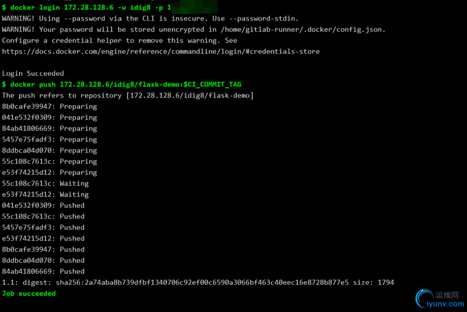

- docker login 172.28.128.6 -u idig8 -p 123456789
- docker build -t 172.28.128.6/idig8/flask-demo:$CI_COMMIT_TAG .
- docker login 172.28.128.6 -u idig8 -p 1qaz@WSX3edc
- docker push 172.28.128.6/idig8/flask-demo:$CI_COMMIT_TAG
tags:
- test1
only:
- tags
  这个执行后,就会自动进行pipline操作,然后通过merge到master分支
