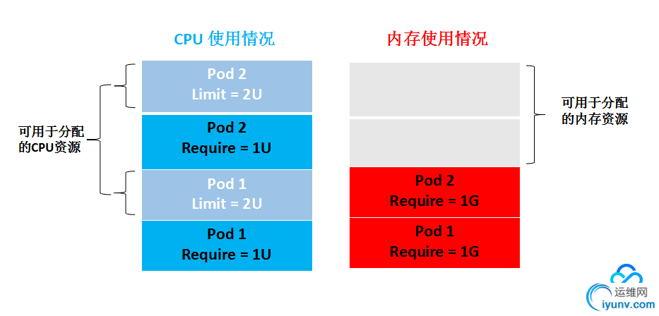

  一个简单的示例说明 Request 和 Limit 的作用,测试集群包括 1 个 4U4G 的节点、已经部署的两个 Pod ( Pod1,Pod2 ),每个 Pod 的资源设置为( CPU Requst,CPU Limit,Memory Requst,Memory Limit )= ( 1U,2U,1G,1G )。( 1.0 G = 1000 MiB )
  节点上 CPU 和内存的资源使用情况如下图所示:
  已经分配的 CPU 资源为:1U (分配 Pod1 ) + 1U (分配 Pod2 ) = 2U,剩余可以分配的 CPU 资源为 2U。
  已经分配的内存资源为:1G (分配 Pod1 ) + 1G (分配 Pod2 ) = 2G,剩余可以分配的内存资源为 2G。
  所以该节点可以再部署一个 ( CPU Requst, Memory Requst ) =( 2U,2G )的 Pod 部署,或者部署 2 个 ( CPU Requst, Memory Requst ) = ( 1U,1G ) 的 Pod 部署。
  在资源限制方面,每个 Pod1 和 Pod2 使用资源的上限为 ( 2U,1G ),即在资源空闲的情况下,Pod 使用 CPU 的量最大能达到 2U。
