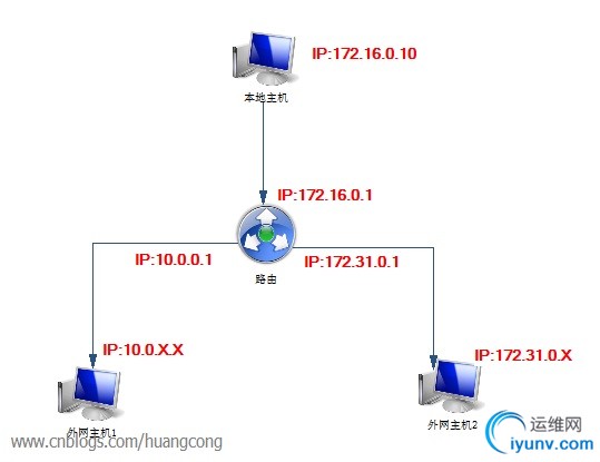

  还是和以前一样,我们拿实际需要来做教程,这样比较有目的性,大家看着也明白为什么要这么做,我们希望今天完成的任务是:假设有2个主机地址分别是10.0.X.X和172.31.0.X,我们如何通过从本地访问到它们.本机和路由,2个主机的拓扑结构如下所示:

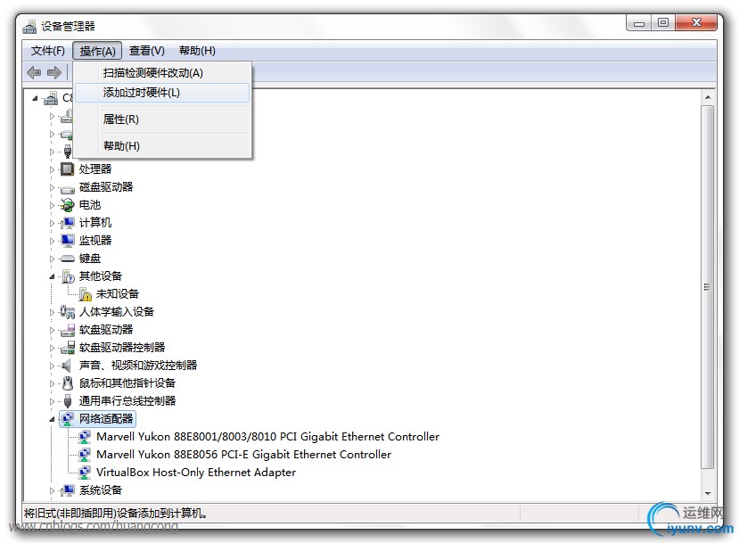

  一.  虚拟网卡安装

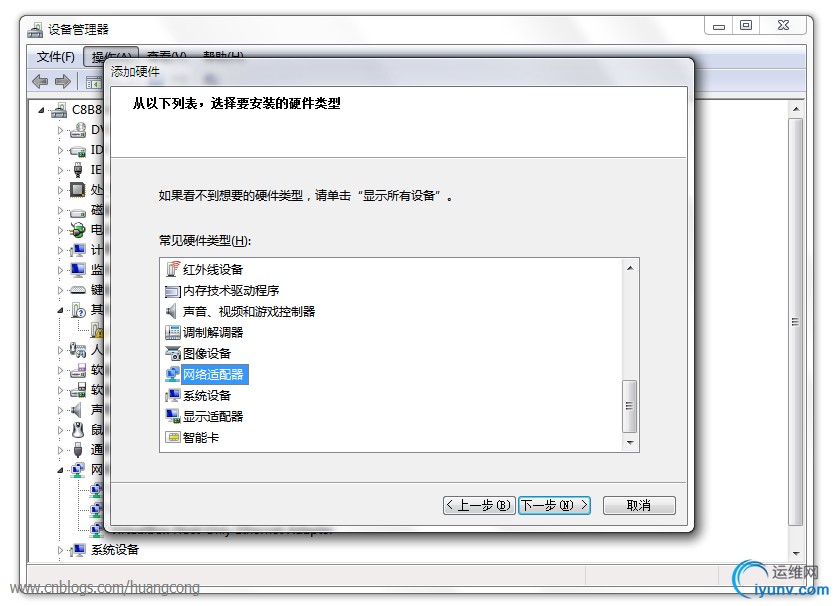

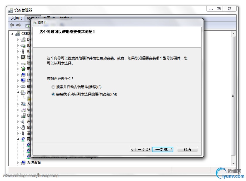

  1.    在”我的电脑”右键—属性—设备管理器—操作—添加过时硬件
  2.   下一步—安装我手动从列表选择的硬件(高级),下一步
  3.    选择”网络适配器”,下一步

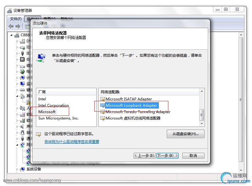

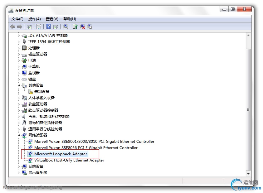

  4.  选择”Microsoft”的”Microsoft Loopback Adapter”,下一步,完成

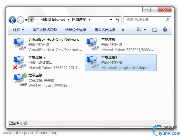

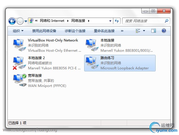

  5.  就可以看到虚拟出来的一个网卡啦:
  在网络连接中可以看到多出了一个新的连接.

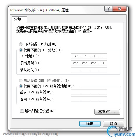

  6.  接着我们就可以给这个虚拟网卡配置IP啦,根据之前的需要,我们给它配置IP为172.16.0.10,并且将这个连接改名为”路由练习”

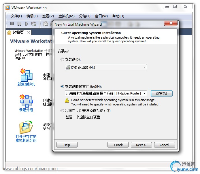

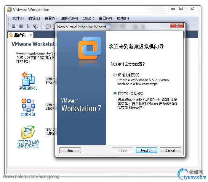

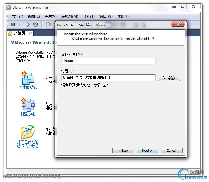

  1.  安装好VMWare 7,点击新建虚拟机—自定义,下一步,下一步.
  2.  选择我们在电驴下载好的镜像文件,下一步.

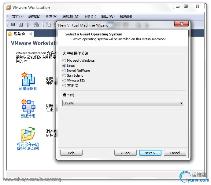

  3.  系统选择Linux,版本要Ubutu,下一步
  4.  选择一个虚拟机安装的路径,下一步.

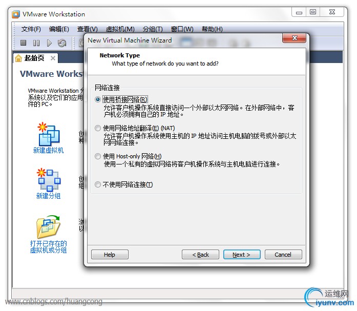

  5.  处理器和核心数都选择1,下一步.虚拟机内存大小512M,下一步,网络连接选择桥接模式:

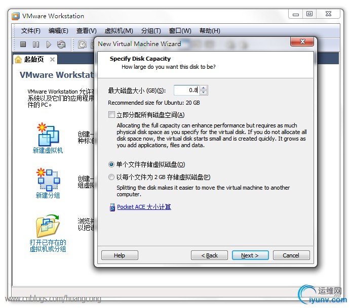

  6.  SCSI适配器选择LSILogic,下一步.磁盘选择”创建一个新的虚拟硬盘”,下一步.虚拟硬盘类型选择”SCSI”,下一步.最大磁盘大小设置0.8G,下一步.

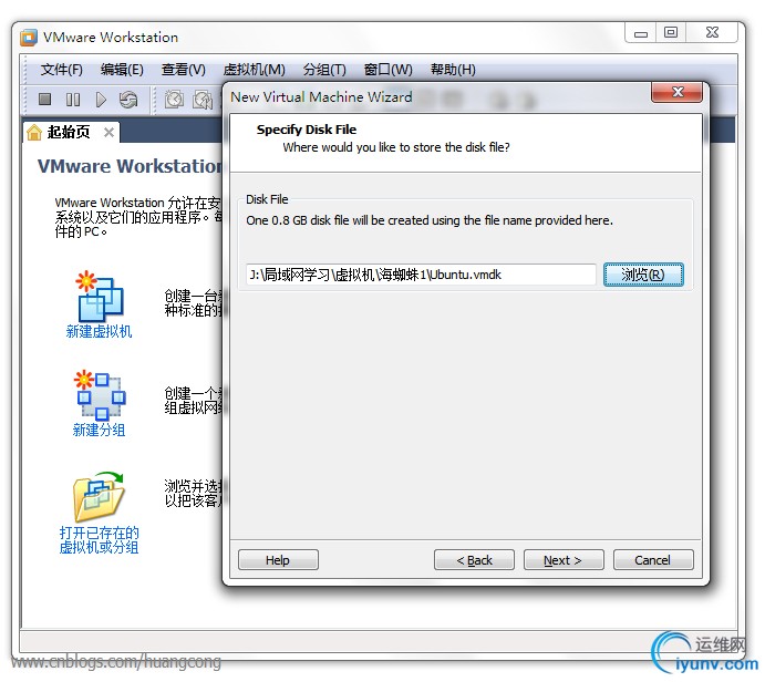

  7.  设置vmdk文件的存放路径:

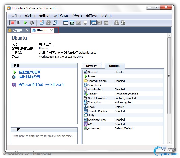

  8.  下一步,完成.就可以看到我们新建好了一个虚拟机啦:

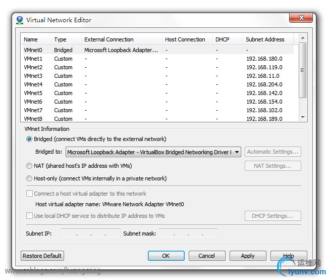

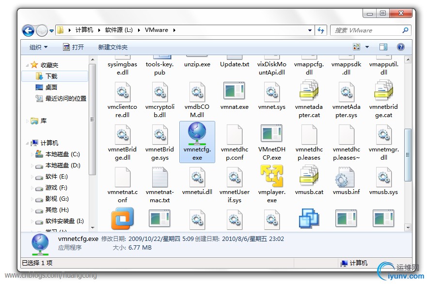

  9.  打开VMWare  7的目录,找到vmnetcfg.exe并运行:
DSC00017.jpg 1
  10.  设置VMnet Information中的Bridged为Microsoft Loopback Adapter,点击OK.这样我们的虚拟机和虚拟网卡就等于连在一个交换机上啦.

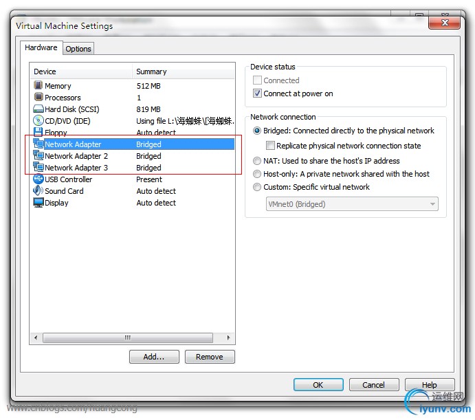

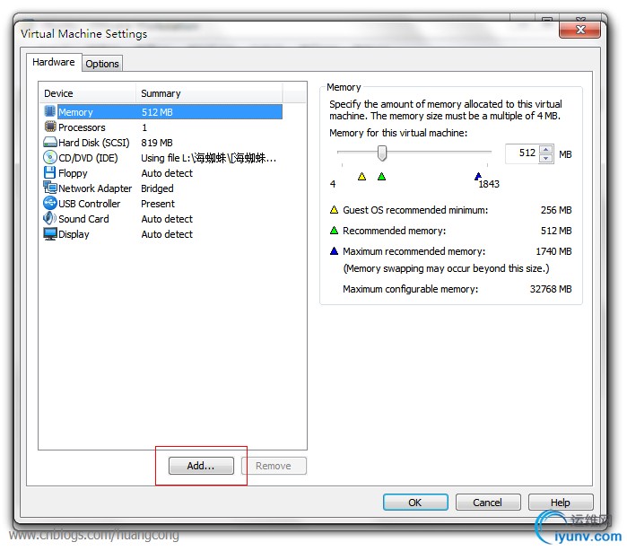

  11.  再回到虚拟机,点击”编辑虚拟机设置”—点击”Add…”

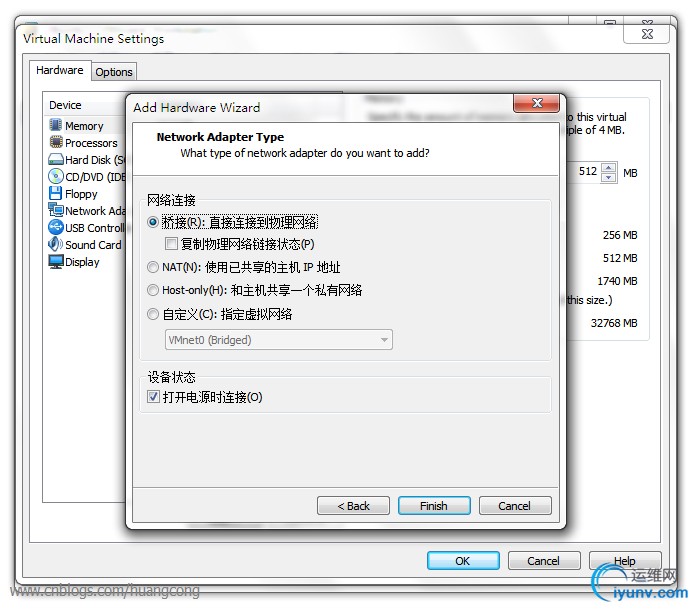

  12.  选择”Network Adapter”,下一步:
  13.  网络连接选择桥接,确定.
  14.  重复上面的操作,这样我们的虚拟路由就有3个网卡啦.

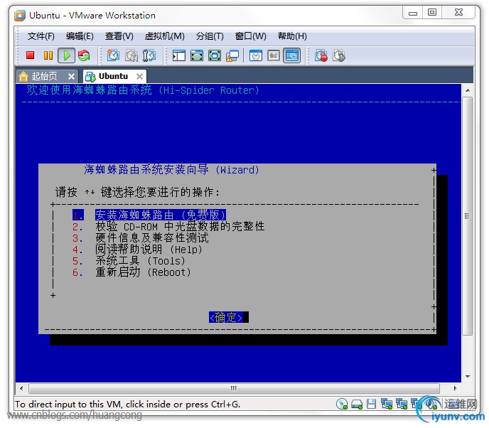

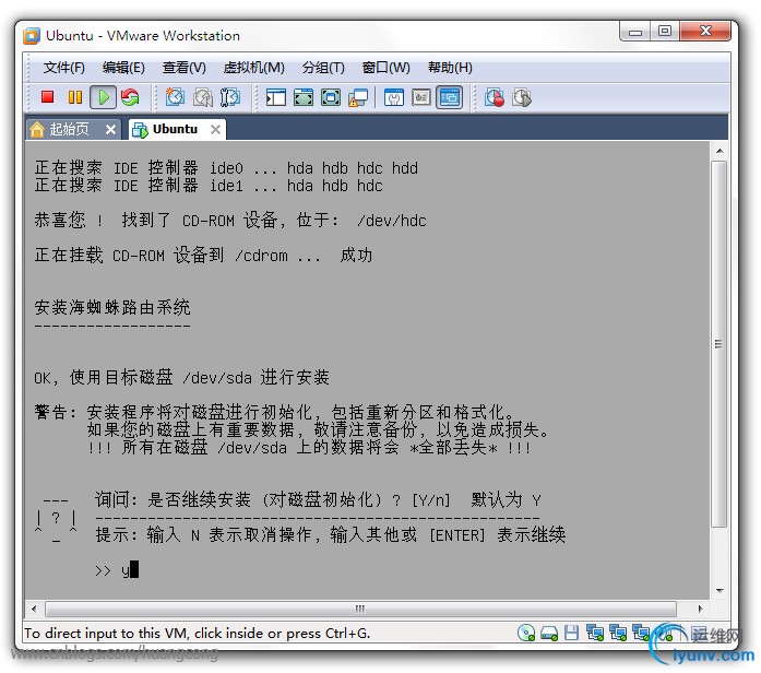

  16.  安装向导中我们选择安装海蜘蛛路由(免费版).
  17.  询问是否格式化磁盘,输入y然后回车.

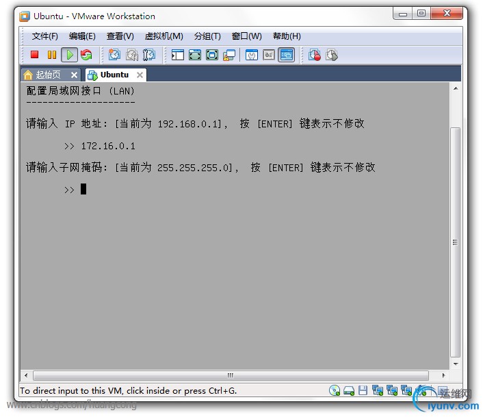

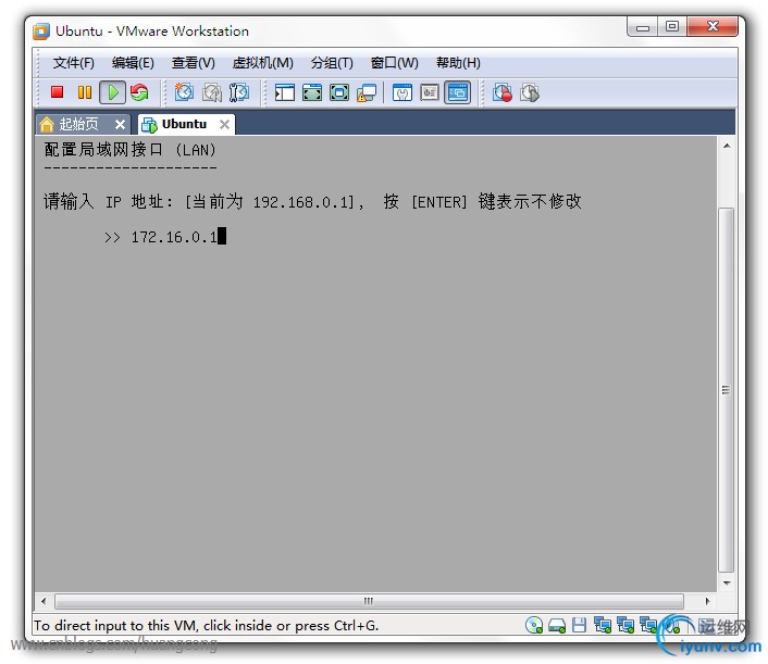

  18.  安装完成后,要你输入路由IP,我们设置为172.16.0.1,回车
  19.  设置子网掩码,回车:

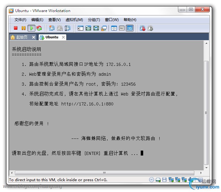

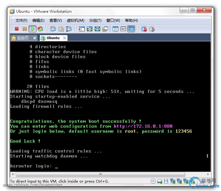

  20.  出现下面的界面就说明安装完成了,点击回车重启虚拟机.
  21.  出现下面的界面就说明启动完成啦,接着我们可以PING一下看能连上它没有.

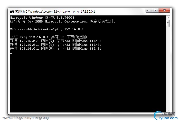

  22.  测试发现,可以PING通了,说明虚拟路由已经架设起来啦~

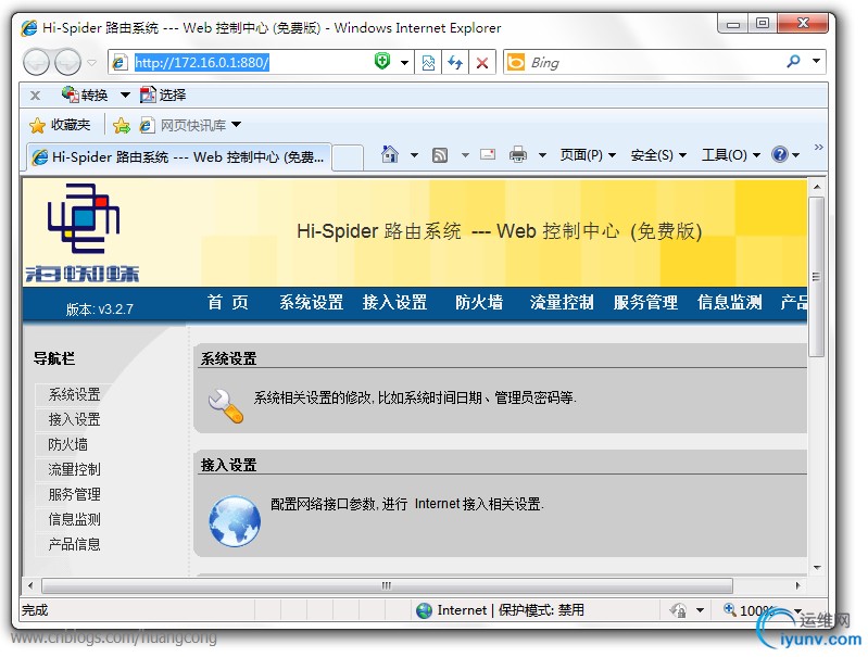

  23.  打开IE,输入http://172.16.0.1:880,输入帐号admin密码admin.就可以连上路由控制中心了:

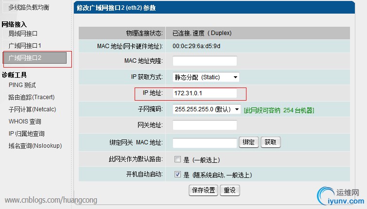

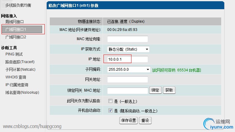

  24.  好了,我们现在给这个虚拟路由的广域网接口设置一下IP吧.选择”接口设置”—“广域网接口1”,IP地址我们设置为10.0.0.1
  25.  相同的方法,我们设置广域网接口2的IP为172.31.0.10

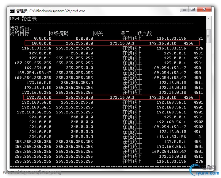

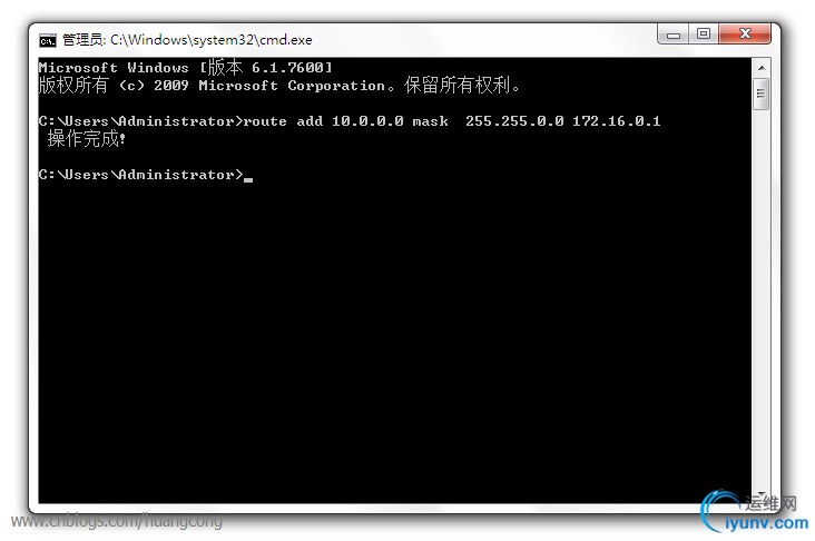

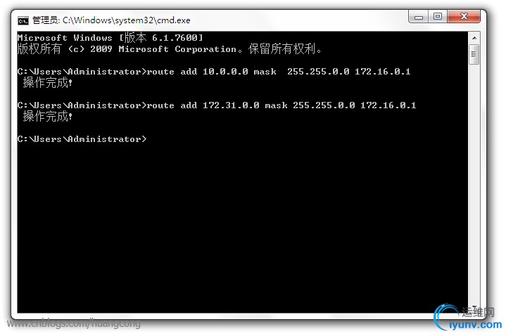

  26.  OK,把路由的各个端口设置好之后,我们就可以给本机的路由表添加几个记录,使得我们可以连接到这2个广域网.回到本地,打开DOS窗口,输入:
  route  add  10.0.0.0 mask 255.255.0.0   172.16.0.1
  上面的意思就是添加一个路由,如果要访问10.0.0.0/255.255.0.0的网段,则走172.16.0.1这条路由.
  27.  相同的操作,我们再添加一个去172.31.0.1的路由:
  route  add  172.31.0.0 mask  255.255.255.0   172.16.0.1
  28.  输入route print,查看当前路由表信息,我们可以看到刚刚添加的路由:

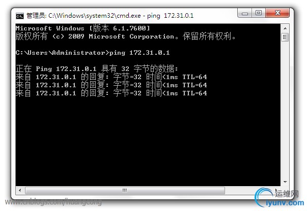

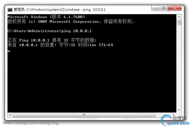

  29.  好了,万事俱备了,我们测试一下可以PING到10.0.0.1和172.31.0.1不:
  事实证明可以ping到它们,再看看能不能正常上网吧,访问一下Google,也可以正常连接,说明我们的任务完成啦.
