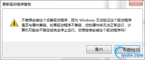

  就点击安装,提示“硬件不匹配兼容,可能损坏硬件”之类的话,如下:
  不管,继续安装,成功了,但是这样肯定是不能用的。

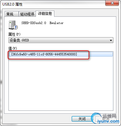

  后来,又去别的机器安装了,发现这个ClassGuid是一样的,不能随便设置的。只是不知道为什么我的机器不知道Class=USB这个类对应的Guid,还要我告诉它,太傻了。又查到了,只要是设备管理器里面“通用串行总线控制器”下面的所有设备,其ClassGuid都是一样的,都是这一个
  ClassGuid={36fc9e60-c465-11cf-8056-444553540000}:
  看来USB类的GUID是不变的。
