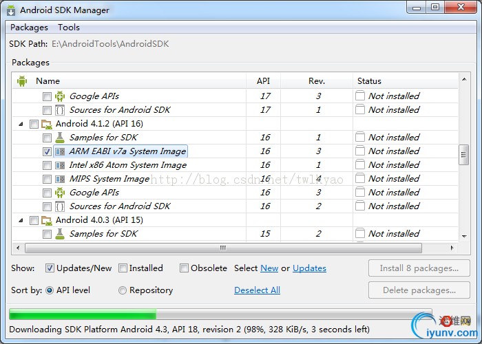

   下载组件包时出现了一个错误:
  Downloading ARM EABI v7a System Image, Android API 16, revision 1
Download finished with wrong size. Expected 112321946 bytes, got 0 bytes.
  就是ARM EABI 下载失败了。
  说明:一般会在创建avd的时候容易出现Unable to find a ‘userdata.img’ file for ABI .svn to copy into the AVDfolder
原因是你在SDK Manager中更新Android该创建版本的SDK时 ,没有同时下载该版本的的ARM EABI v7a System Image package。以前2.x版本没有该文件。从4.0开始,创建模拟器需要该文件。
  想重新下载可就是下不动,看来要手动下载安装了。

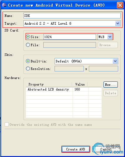

  (6)创建模拟器AVD
  Windows--》Android SDK and AVD ManageràVirtual device--》New 填写新的avd字段。
  target:Target是模拟器的可用平台;
  SD Card是记忆卡,也就是手机的内存卡
  Skin是模拟器显示的屏幕大小,具体参数为:
  WVGA:800*480
  QVGA:320*240
  VGA:640*480
  HVGA:480*320
  WQVGA400:240*400
  WQVGA432:240*432
  WVGA800:800*480
  WVGA854:854*480
   或者也可以选择Resolution,自由设置模拟器屏幕大小。Hardware(AVD所需要的特殊设备)中的值:Abstracted LCD density(分辨率)其值是由选择的Skin自动设置的等等。

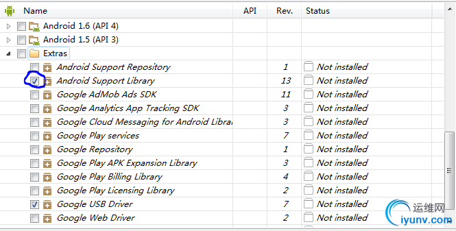

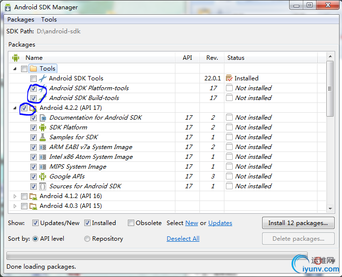

  SDK安装完成,启动Android SDK Manager。
2)安装Platform
  仅仅SDK Tools是不够的,我们至少还需要一个Android平台和最新的SDK 平台工具。
  启动Android SDK Manager,如下图,勾选Android SDK Platform-tools和Android SDK Build-tools,Android 4.2.2文件夹,Extras下的Android Support Library。
  (说明,我安装是4.4.2)

  Android AVD出现"No system images installed for this target"
  原因在于一个组件“ARM EABI v7a System Image”没有安装,如图2所示。
  如果安装了"Inter x86 Atom System Image",则CPU/ABI列表选项更加丰富。
