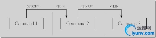

linux管道执行过程:
管道命令使用说明:
    command1正确输出,作为command2的输入,然后command2的输出作为command3的输入,command3的输出打印到屏幕上;
    通过管道:command1、command2的正确输出不会显示在屏幕上。
注意:
    1、管道命令只处理前一个命令的正确输出,不处理错误输出;
    2、管道命令右边的命令,必须能够接收标准输入流命令。

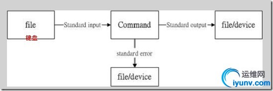

Linux命令执行过程:
命令执行过程:
    先有一个输入:输入可以从键盘,也可以从文件得到;
    命令执行完成:执行成功,会把结果输出到屏幕:standard output默认是屏幕;
    命令执行有错误:会把错误也输出到屏幕上面:standard error默认也是指的屏幕;
    文件输入输出由追踪为一个给定的进程所有打开文件的整数句柄来完成,这些数字值就是文件描述符。众所周知的文件描述符是 stdin, stdout 和 stderr,文件描述符的数字分别是0、1和2,这些数字和各自的设备是保留的。一个命令执行前,先会准备好所有输入输出,默认分别绑定(stdin,stdout,stderr),如果这个时候出现错误,命令将终止,不会执行。
    这些默认的输入、输出都是linux系统内定的,我们在使用过程中,有时候并不希望执行结果输出到屏幕,需要输出到文件或其它设备,这个时候就需要进行输出重定向了。
