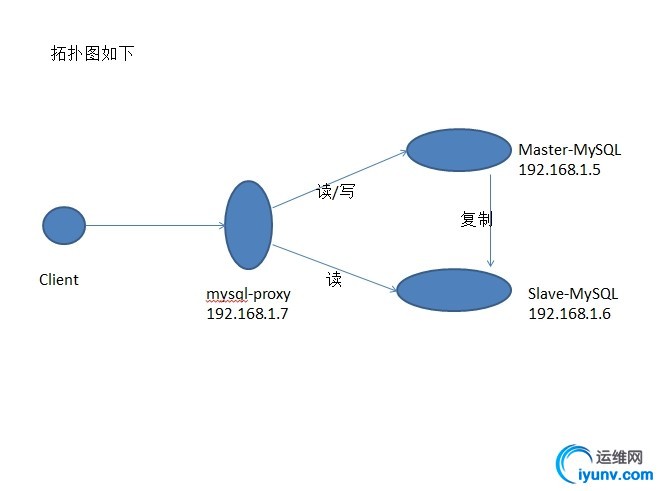

为了减轻数据库负载,可以考虑使用读写分离来实现。目前实现读写分离的方式大约有两种:
  • 基于程序代码实现
              在程序代码中根据select、insert语句进行路由分类。读写分别由不同Server响应。
  • 基于中间代理层实现
               代理位于客户端与服务端之间,代理层接收客户端请求后,判断读写请求转发至不同Server。                   mysql-proxy便是其中一种。它可以监视,分析,改变它们的会话。他有多种用途,负载均衡,                 查询分析,查询过滤和修改等。
MySQL主从搭建,请参考我的另一篇文章,这里不再赘述。
