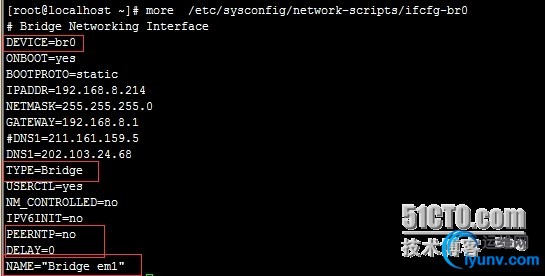

br0配置:

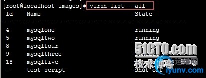

查看所有虚拟机状态:
virsh list --all

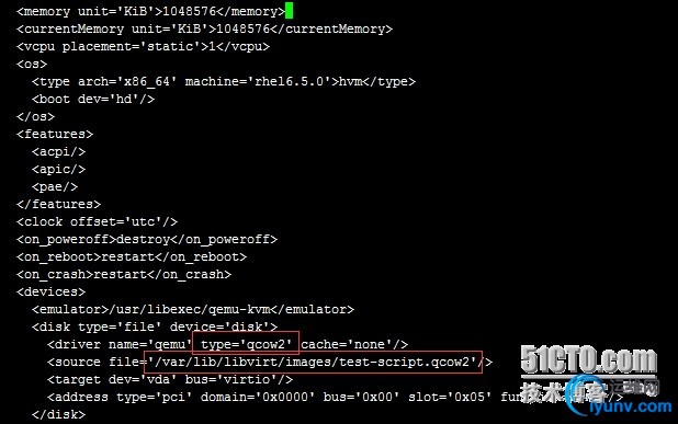

2.修改虚拟机配置文件:
修改磁盘格式,与新qcow2格式的磁盘。
[iyunv@localhost images]# virsh edittest-script

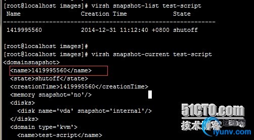

[iyunv@localhost images]# virshsnapshot-list test-script
可以看到为当前最新的快照版本。

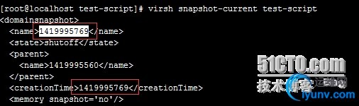

[iyunv@localhost images]#virsh snapshot-current test-script
查看当前虚拟机镜像文件
又创建了一个,快照的版本也记录在镜像文件中了。

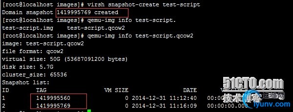

[iyunv@localhost images]# virshsnapshot-create test-script
[iyunv@localhost images]# qemu-imginfo test-script.qcow2

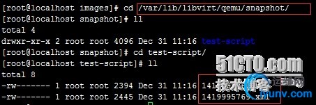

快照配置文件在/var/lib/libvirt/qemu/snapshot/虚拟机名称下
