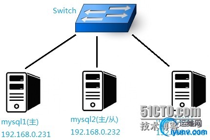

环境:CentOs 6.5(最小化安装)
关闭防火墙或添加对应规则,否则slave不能连接master,会导致同步失败
Mysql1:192.168.0.231                 Mysql2:192.168.0.232                    Mysql3:192.168.0.233

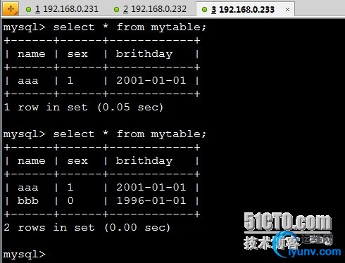

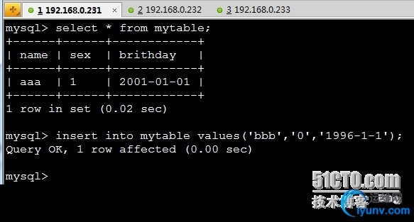

这样配置了后以后主服务器只要有新数据写入,从服务器就会自动同步
测试下:
在mysql2上不做任何数据操作:(mysql会自动同步)
mysq3也是:
