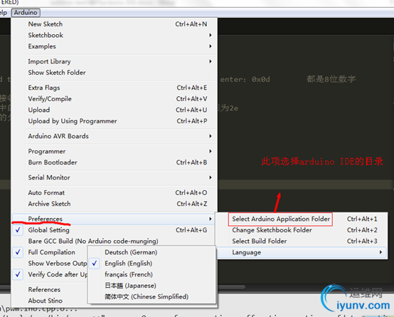

  1、打开sublime text,Preferences——package control——输入arduino,安装Arduino-like IDE,
DSC0000.png 或者在上述网址的右侧下载插件后本地安装
  解压后将文件放在st目录下的Data\Packages,然后在st界面上Preferences——Browse Packages… 选择它就行。
  2、安装好后重启st,然后勾选显示Arduino菜单
  得到如下: 我们可以在Preferences中选择语言,最重要的是,我们需要在Select Arduino Application Folder选择arduino IDE的目录,否则插件无法使用
  我的有一个奇怪现象,按理说应该文件夹都是按照首字母排列的,但是偏偏arduino这个文件夹目录没有出现在首字母为a的文件夹序列里,害得我以为出现了问题不能安装…..很无语啊~~~~

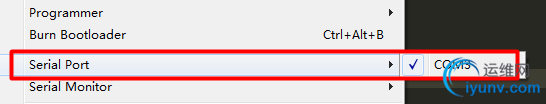

  选择好folder后,菜单栏就会出现Arduino AVR Boards选项,可以选择板卡了。同时不要忘了勾选COM口(只有插入下载线时候此项才会出现)
  选择好板卡后我们就可以编译下载了
  注意:不要勾选Bare GCC Bulid(No Arduino code-munging),否则编译会不通过,会出现错误提示
