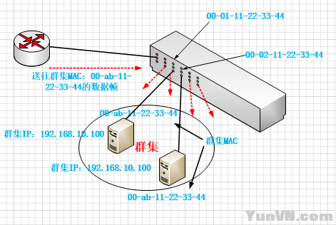

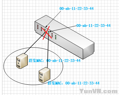

1、单播模式(交换机不允许两个port注册相同的MAC地址):二层交换机的每一个端口(PORT)所注册的MAC地址必须是唯一的,也就是说,每个端口的MAC不能重复,当两台服务器成为群集的时候,那么也就意味着,这两台服务器的网卡启用了NLB群集的功能,那么这两个网卡就有一个相同的MAC地址:00-ab-11-22-33-44即群集MAC。由于两台服务器直接连接在二层交换机的端口上,所以这两个交换机的端口都会被注册成为00-ab-11-22-33-44,以此,交换机的端口MAC产生了冲突,这是不允许的。如图:
既然出现了问题,那么,我们就要利用MaskSourceMAC的解决这个问题,也就是将群集MAC地址的最高第2组设为主机ID。那么第一台主机是01,第二台主机是02.如图:
2、单播模式(Switch Flooding——交换机泛洪):我们已经知道,交换机的每一个端口都是唯一的,路由器接收到群集IP的数据包时,它会通过ARP地址来查询群集MAC地址,不过,交换机端口(port)没有群集MAC地址,因为我们已经通过MaskSourceMAC功能解决交换机端口MAC相同的问题,当然交换机端口也没有所谓的群集MAC地址,这个时候,交换机就会进行泛洪,其实说白了,就是向每个端口除接收端口进行广播,这样会造成额外的网络负担,说的通俗点就是,会造成大大的占用网络带宽。如图:
