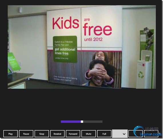

  到此为止一个简单的媒体播放器就基本完成了!运行效果图如下:
  注意:本博文介绍的媒体播放器在实际应用开发中,对于开发者是远远不够理想的,我们需要在此基础上进一步去优化。
