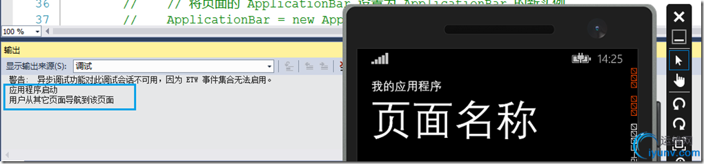

  我们现在创建一个WP8应用程序,体验下各个过程:
  打开App.xaml.cs修改代码如下
       // 应用程序启动(例如,从“开始”菜单启动)时执行的代码
// 此代码在重新激活应用程序时不执行
private void Application_Launching(object sender, LaunchingEventArgs e)
Debug.WriteLine("应用程序启动");
// 激活应用程序(置于前台)时执行的代码
// 此代码在首次启动应用程序时不执行
private void Application_Activated(object sender, ActivatedEventArgs e)
Debug.WriteLine("应用程序激活");
// 停用应用程序(发送到后台)时执行的代码
// 此代码在应用程序关闭时不执行
private void Application_Deactivated(object sender, DeactivatedEventArgs e)
Debug.WriteLine("应用程序停止");
// 应用程序关闭(例如,用户点击“后退”)时执行的代码
// 此代码在停用应用程序时不执行
private void Application_Closing(object sender, ClosingEventArgs e)
Debug.WriteLine("应用程序关闭");
  打开MainPage添加代码:
        protected override void OnNavigatedTo(NavigationEventArgs e)
Debug.WriteLine("用户从其它页面导航到该页面");
protected override void OnNavigatedFrom(NavigationEventArgs e)
Debug.WriteLine("用户即将离开当前页");
  运行进入模拟器:
  过程如下
图1-6:启动应用程序

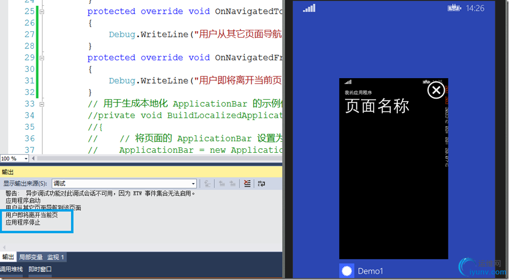

图1-7:应用程序失活
