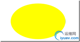

(1)预定义颜色名称
Windows应用商店应用中共有256种已命名的预定义颜色。在开发程序的过程中,只需使用Fill属性就可以填充自己喜欢的颜色。下面的示例使用预定义颜色名称定义椭圆形的填充色为黄色。
单色画刷的效果图如图8-23所示。
图8-23 预定义颜色名称的椭圆

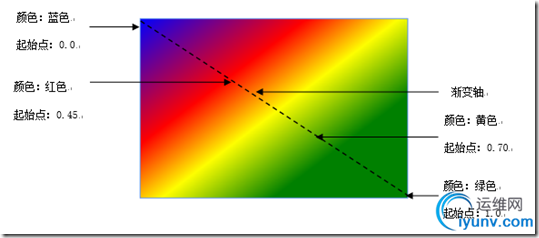

8.5.2 线性渐变画刷
顾名思义,线性渐变画刷是用来绘制渐变色的。在某个区域内,颜色会沿着一条线渐渐的变化,这条线叫做渐变轴,线性渐变画刷的原理是沿着渐变轴绘制渐变色。
线性渐变画刷使用GradientStop(渐变停点)来指定沿着渐变轴渐变的颜色和位置。GradientStop的Offset属性指定渐变停点在渐变轴上的位置,Offset是从0到1的Double类型的值,Offset接近0表示渐变停点会靠近LinearGradientBrush的StartPoint位置,接近1则表示渐变停点会靠近EndPoint处,线性渐变画刷的StartPoint和EndPoint属性用来指定渐变轴的方向。使用GradientStop的Color属性可以指定渐变停点的颜色。下面通过示例展示如何使用线性渐变画刷。
在一个打开的Windows应用商店项目中新建一个空白页,并命名为LinearBrushPage,双击打开此页面的LinearBrushPage.xaml文件,在Grid元素中添加如下代码。
上面的代码设置了LinearGradientBrush的StartPoint属性值为(0,0)、EndPoint属性值为(0.5,1),可以实现沿着对角线的渐变效果。接着为LinearGradientBrush控件设置4个渐变停点,并对每个渐变停点指定不同的Color和Offset属性值,从而创建了一个线性渐变画刷,最后将定义的画刷添加到Rectangle控件的Fill属性中,这样既可实现渐变效果。
运行此页面,线性渐变画刷的效果如图8-24所示。
颜色:蓝色
起始点:0.0
颜色:红色
起始点:0.45
颜色:黄色
起始点:0.70
颜色:绿色
起始点:1.0
渐变轴
图 8-24利用线性渐变色画刷绘制的矩形
下面介绍使用后台代码实现如图8-24所示的渐变效果。具体实现代码如下所示:

上面的代码首先实例化LinearGradientBrush类型的对象linearBrush,通过设置linearBrush对象的StartPoint和EndPoint属性来确定渐变方向为对角线方向。接着创建四个GradientStop类型的对象,并设置这四个对象的Offset和Color属性值。利用linearBrush对象的GradientStop.Add()方法将设置好的四个GradientStop类型的对象添加到linearBrush变量中,这样便把渐变停点添加到了渐变画刷中。然后创建Rectangle类型的对象rect,并设置Height和Width属性值为300、400,最后将linearBrush对象赋值给rect的Fill属性,这样便用后台代码实现了渐变效果。
在使用线性渐变画刷时,设置LinearGradientBrush元素的StartPoint和EndPoint属性不同的值,会产生不同的渐变效果。上面的示例指定LinearGradientBrush的StartPoint属性值为(0,0)、EndPoint属性值为(0.5,1),实现了沿着对角线的渐变效果。若要获得一个竖直方向的渐变效果,只需要设置上面示例中StartPoint属性值为(0,0)、EndPoint为(0,1),关键是要保证两个坐标点中X轴的值相同,这样就会产生竖直方向的渐变效果。
