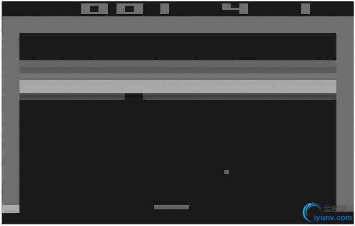

     前面介绍了很多辅助类,现在是时候使用它们了。这里我将跳过游戏的构思阶段,Breakout游戏只有单人模式,对手则是砖块,所以可以把它说成是Pong游戏缩略版本。最初Breakout游戏是由Nolan Bushnell和Steve Wozniak发明的,并在1976年由Atari公司发行。在这个早期版本中,它仅仅是个黑白游戏,就像Pong游戏一样。但为了让它更有意思,给显示器蒙了一层透明条纹来给砖块上色(如图3-13所示)。
图3-13
     您也将做一个这样的游戏,并使用一些Pong的游戏组件以及前面介绍的辅助类。Breakout比Pong游戏更加复杂,它可以设置很多级别,而且有很大的改进空间。例如,Arkanoid就是Breakout游戏的克隆版本,并且在20世纪80到90年代有一大批的游戏都是基于这个创意,它们添加了武器系统、更好的图形特效,以及通过变换砖块的摆放位置来设置不同的级别。

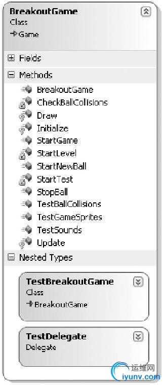

     从图3-14中可以看到,BreakoutGame类的结构很像上一章的Pong类,同时使用SpriteHelper类取代上一章的sprite操作方式,其它一些内部方法和调用也换成了对应的辅助类。例如,StartLevel方法根据当前level值产生新的随机level值,这里就使用了RandomHelper类产生这些随机值。
图3-14
     注意,这个类中还包含了一些测试方法,在下一章中将对它们和辅助类做一些改进,下一章主要介绍了BaseGame和TestGame类,它们使对游戏类的处理,尤其是单元测试变得更加简单,而且更有条理。

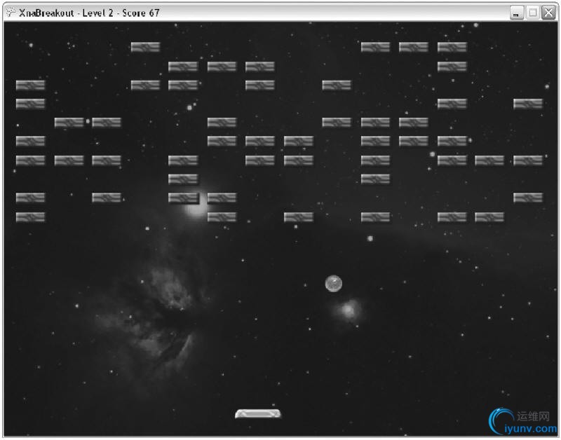

     图3-15展示了接下来要做的Breakout游戏的总体样子,它非常有趣,肯定会比Pong游戏更能让人多玩几次,因为Pong游戏只有两个人玩的时候才比较有意思。Breakout游戏使用了Pong游戏项目中的背景素材和两个声音文件,另外还为球板(paddle)、球和砖块使用了一个新的素材BreakoutGame.png,添加过关(BreakoutVictory.wav)和打碎砖块(BreakoutBlockKill.wav)声效。
图3-15

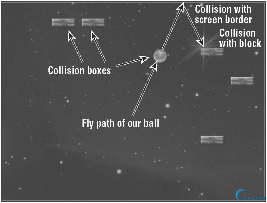

碰撞检测
     Breakout游戏中的碰撞检测要比Pong游戏稍微复杂一点,因为Pong游戏中只要检测与挡板和屏幕边缘的碰撞。这里最复杂的部分就是,当球撞击砖块的时候能正确地反弹回来。完整的检测代码请查看本章的源代码。
     像上一个游戏一样,这里也有球、屏幕边缘和球板等元素。只有砖块是新的元素,并且为了检测每一个碰撞,每一帧都要检测所有这些砖块。图3-16是撞击砖块的碰撞检测示意图:
图3-16
     仔细看一下砖块的碰撞检测代码。屏幕边缘和球板的碰撞检测与Pong游戏中的基本上一样,而且可以使用TestBallCollisions单元测试来检查。而在检测砖块的碰撞时,要检测所有砖块,看看球的边界盒是否和砖块的边界盒发生了碰撞。实际的游戏代码还要稍微复杂一些,因为要检测撞上了边界盒的哪一边,球要向哪个方向反弹。不过其余代码和整体思想都是一样的。
