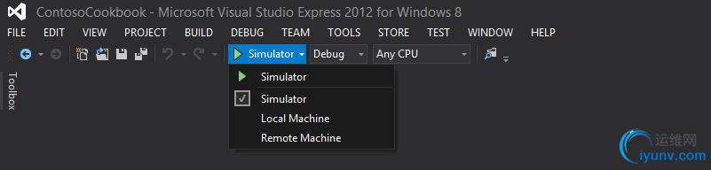

注意:您不必用平板电脑执行练习1。您可以在Windows模拟器中测试方向代码,它可以在Visual Studio中直接被访问。为选择模拟器作为目标,从下图的下拉列表中选择Simulator。下次您启动应用程序,它将会在Windows模拟器中启动。

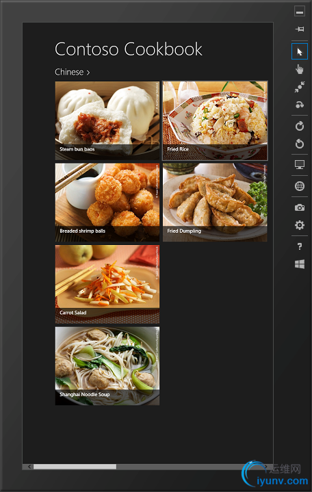

  3、现在旋转设备至纵向模式。确认屏幕旋转90度,开始页面也将同时旋转,布局如图2所示。
注意:如果您在平板电脑上进行测试并且开始页面未旋转,可能是因为自动旋转未启用。一些设备具有锁定屏幕至当前方向的硬件开关。如果您有这样的设备,请确认开关设置在自动旋转模式。您也可以按Windows徽标键+O打开或关闭自动旋转。
如果您测试的硬件不支持方向改变,记住您可以使用Windows模拟器代替。单击模拟器右侧边缘的任一旋转按钮以旋转模拟器。
图2 纵向模式下的开始页面
  4、得益于GridView控件对食谱项的呈现,开始页面在横向和纵向模式下均显示良好,因此这里不需要额外的工作。

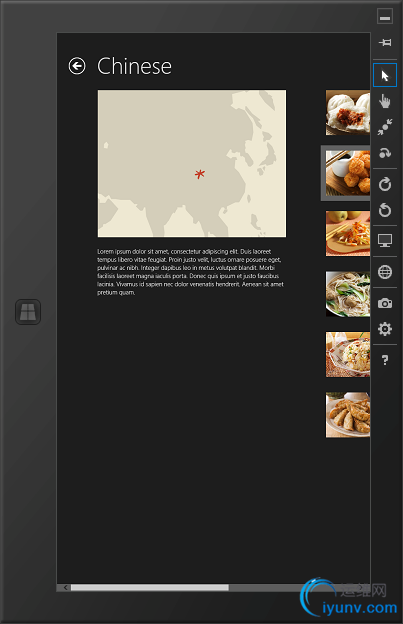

  2、现在旋转屏幕至纵向模式(见图4)。注意观察,呈现本页面大部分内容的GridView控件将组明细放置在组标题的右侧,并在屏幕的下半部分留下了很多空白。
图4 纵向模式下的组-明细页面

  9、运行应用程序,点击Chinese以显示组-明细页面,并旋转设备至纵向模式。确认页面如图5所示。
图5 最终的纵向模式布局

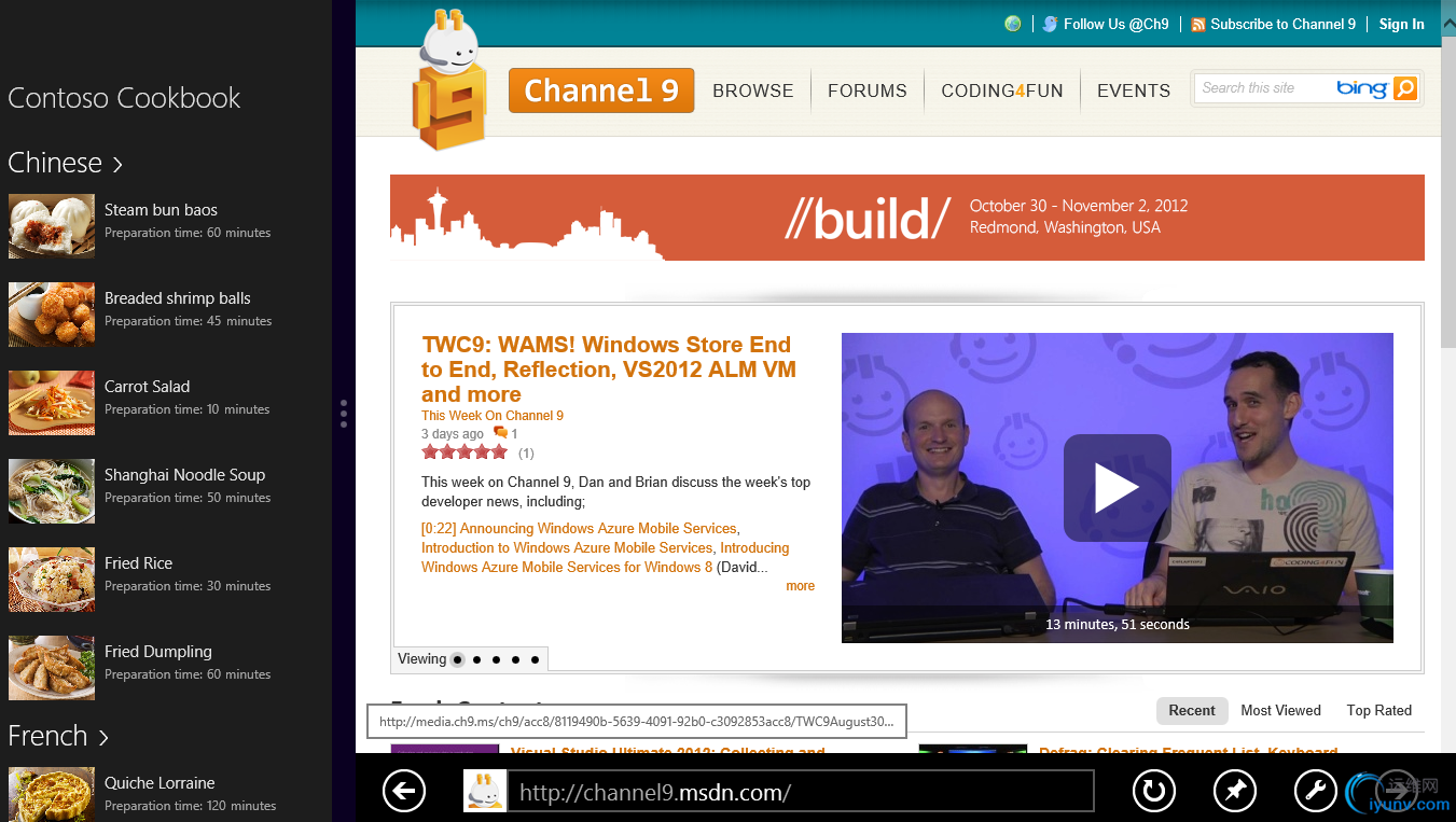

  1、按F5从Visual Studio启动应用程序。然后返回Windows开始屏幕并启动另一个应用程序,例如Internet Explorer。Internet Explorer现在占据整个屏幕,将手指放在屏幕的左侧边缘并缓慢向右拖动。当Contoso Cookbook出现在手指下,直到出现分割线后才停下。然后抬起手指以在当前位置贴靠Contoso Cookbook。
  2、当Contoso Cookbook仅占据屏幕的一部分时,它的开始页面与全屏显示时的区别在哪里?
  3、点击开始页面中的某个组名称以显示辅屏模式下的组-明细页面。它与全屏下的页面区别在哪里?

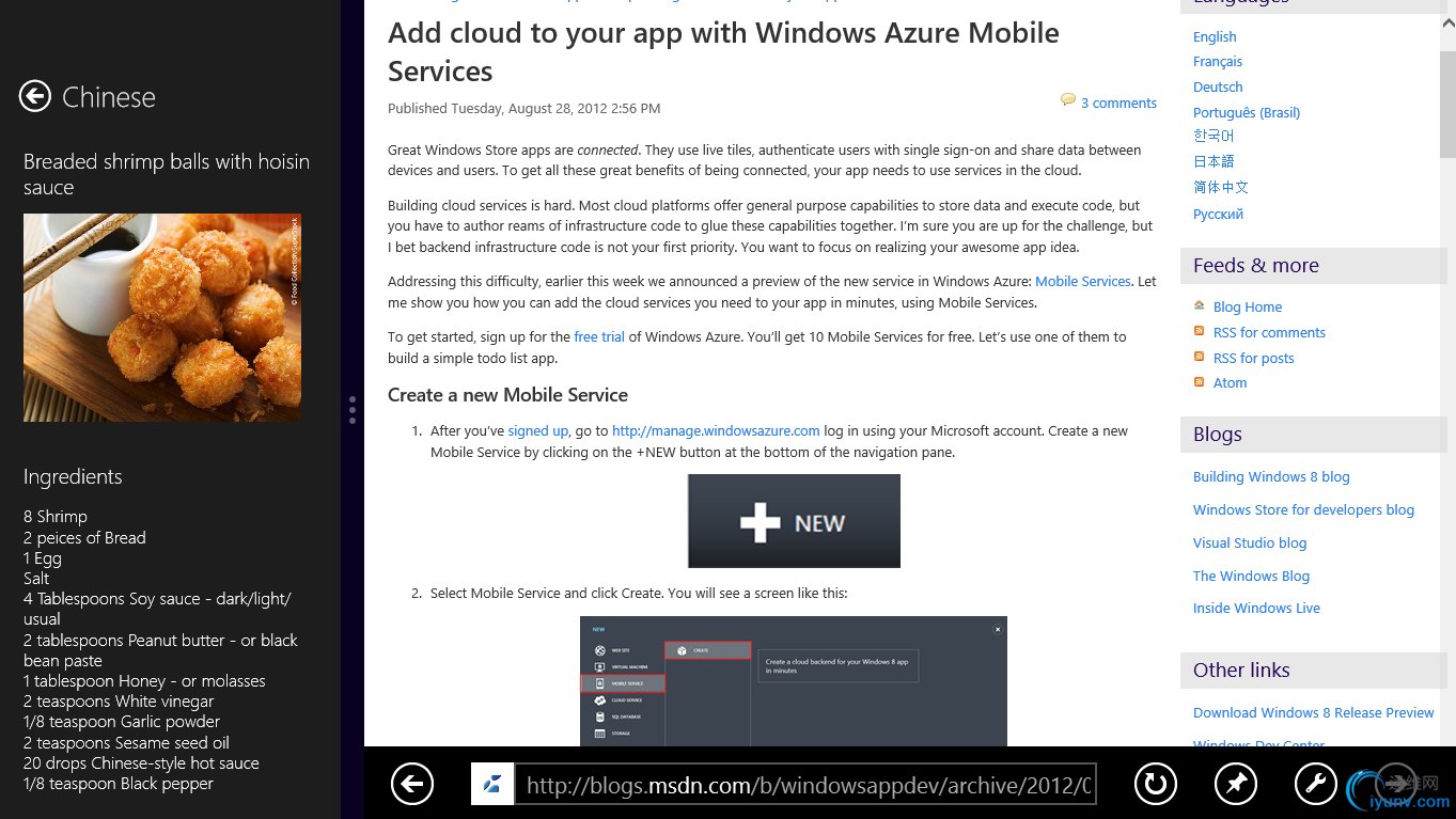

  4、点击某个食谱以显示辅屏模式下的项-明细页面。页面的内容和布局与它在全屏下的区别在哪里?

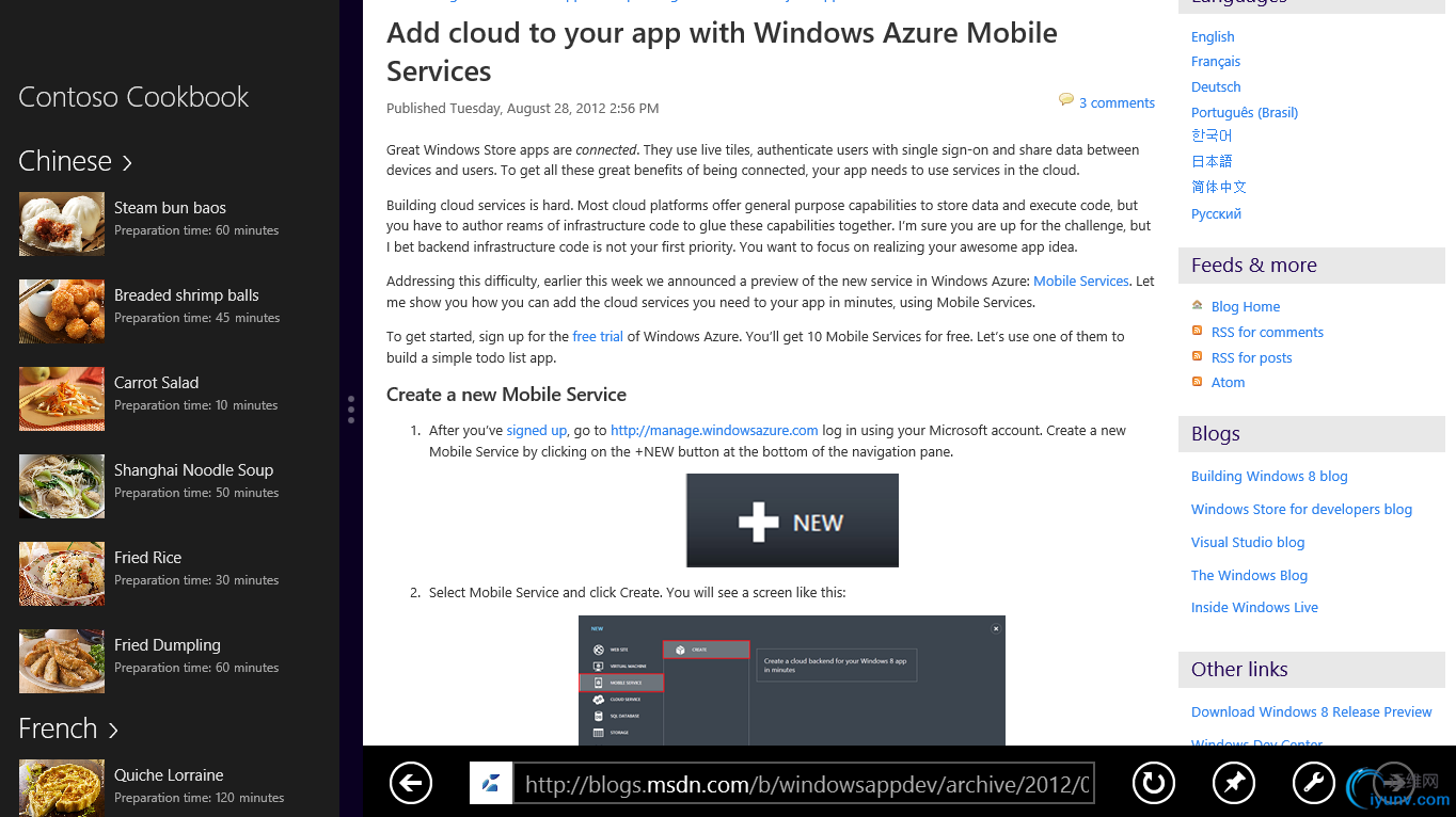

  4、贴靠应用程序并确认它看上去如图10所示。
图10 修改后在辅屏视图下的组-项页面

  4、贴靠应用程序。单击French组标题并确认组-明细页面看上去如图11所示。
图11 修改后在辅屏视图下的组-明细页面

  再次启动应用程序。贴靠应用程序使其在另一个应用程序旁占据屏幕的左侧。然后进入项-明细页面并确认辅屏页面现在显示食谱原料,如图12所示。
图12 修改后在辅屏视图下的项-明细页面
