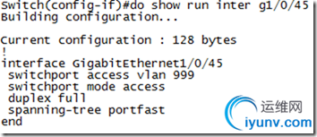

  设定端口的vlan:
Switch#conf t
Switch(config)#inter g1/0/45
Switch(config-if)#switchport access vlan 999
  设置vlan为999

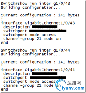

  然后我们需要设置端口的channel-group,把端口加到port-channel中
Switch#conf t
Switch(config)#inter g1/0/43
Switch(config-if)#channel-group 21 mode on
Switch(config-if)#description test group
  然后依次把端口加进来,结果(我测试只加了两个):

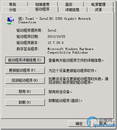

  然后交换机的设置就完成了,下面就需要设置服务器,我在用的是server08 r2,联想的服务器用的网卡是Inter I350
  先更新网卡驱动,就可以看到选项卡里有了“分组”

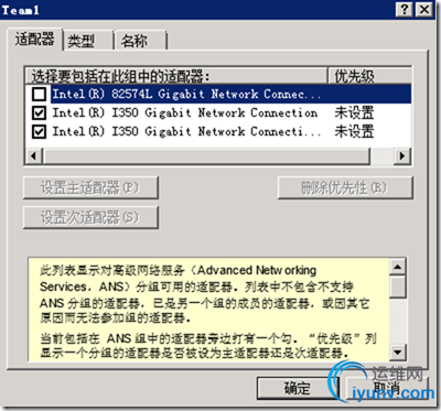

  我们新建分组,选择网卡
  支持多种类型,根据需要进行选择
  然后把两个网卡插上网线插好,搞定收工…
