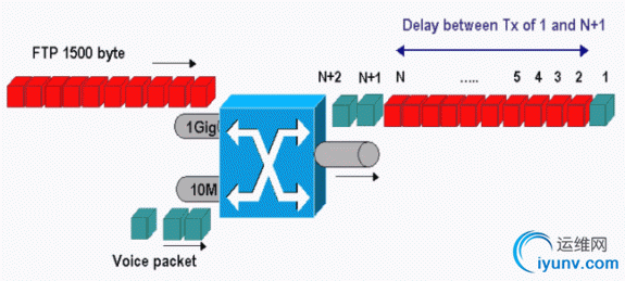

减少抖动
  使用输出调度的另一个重要好处就是减少抖动。抖动是可以在同一信息流内的数据包中观察到的延迟变化。以下是输出调度如何来减少抖动的实例情况。
在上述情况中,有两个业务流需要在同一个端口发送:
  • 一条话音流从10M以太网端口进入。
  • 一条FTP流从1千兆以太网的上行链路进入。
  两个业务流通过同一个输出端口离开交换机。本例说明当没有使用输出调度时可能发生的情况。所有大型数据包可能在两个话音数据包之间交织,在从同一业务流中接收话音数据包时产生抖动。当交换机传送大型数据包时,接收数据包1以及数据包N+1之间,存在一个更大的延迟。但是,N+1和N+2之间的延迟可以忽略不计。这导致了话音业务流中的抖动。可以通过使用绝对优先队列轻而易举地避免该问题的发生。请确保话音数据包的CoS值映射至绝对优先队列。
