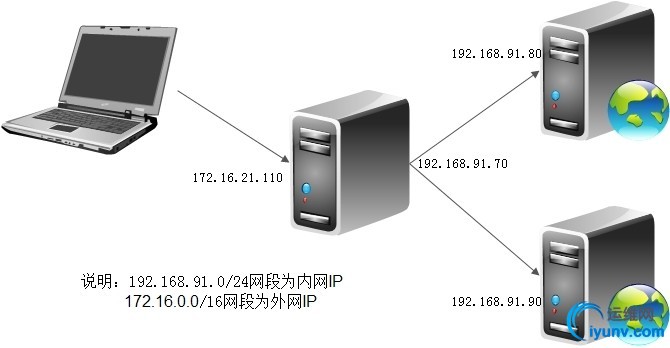

案例:lvs-nat类型web服务器集群
架构环境:
系统:centos 6.6 X86_64
工具:vmware workstation 11
要求:有三台服务器,分别作为Director(调度器) 、real server1、real server2。要求集群类型为lvs-nat,并通过外部访问VIP时,能以调度的方法访问真正的服务器
拓扑图如下所示:
思路:
1、新建三个虚拟主机,主机名分别为node1(作为Director),node2(real server1),node3(real server2)
2、把Director设定两个网卡,一个为桥接,一个为仅主机,VIP设为172.16.21.110,DIP设为192.168.91.70
3、real server1网卡设为仅主机,RIP设为192.168.91.80
4、real server2网卡设为仅主机,RIP设为192.168.91.90
5、real server在/var/www/html在设置主页,把网关都指向DIP
6、在物理机上测试
说明:为保证测试效果,需要关闭iptables和selinux,并且本机已经配置yum源OK
