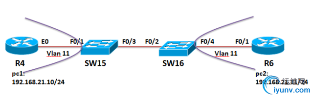

  一、拓扑图
  二、实验原理
  本实验使用路由器模拟pc机
  ①Sw15与sw16之间使用trunk端口
  在本次实验中如果要实现pc1与pc2的正常通信,首先,它们必须同属于同一个vlan,例如vlan11,其次,它们必须在同一子网。因为vlan实现通信的原理就是当数据通过交换机时,只有相同vlan的id才会被“识别”
  过程是当两台pc机在同一个交换机中:当数据包通过sw15的f0/1端口时,因为它是属于vlan11的,所以在交换机内部为数据包“打标”当遇到另外一个端口其vlan也为11时,该数据包便从此端口送出顺便解标。
  当两台pc属于不同交换机时:为了不让标识解掉,在trunk端口类型下,两台相同vlan 的pc机之间可以通信:当属于vlan11的数据包通过trunk端口时,trunk通过协定好的协议在frame的数据结构中插入vlan标记,在frame通过f0/2时sw16通过标有vlan11的标识将frame发送给pc2
  这样,pc1与pc2便实现了通信。
  ②sw15与sw16之间使用access端口
  要实现pc1与pc2的通信,只能一个vlan一条线

  3、二层网络全局配置
  ①Sw15的vlan配置
  sw15#conf t
  Enter configuration commands, one per line.  End with CNTL/Z.
  sw15(config)#vlan 11
  sw15(config-vlan)#name caiwu
  创建vlan11 名为caiwu
  ②查看vlan
  VLAN Name                             Status    Ports
  1    default                          active    Fa0/1, Fa0/2, Fa0/3, Fa0/5
  Fa0/6, Fa0/7, Fa0/8, Fa0/9
  Fa0/10, Fa0/11, Fa0/12
  11   caiwu                            active    //已经产生了vlan11
  1002 fddi-default                     act/unsup
  1003 token-ring-default               act/unsup
  1004 fddinet-default                  act/unsup
  1005 trnet-default                    act/unsup
  ③sw16的valn配置
  sw16#conf t
  sw16(config)#vlan 11
  sw16(config-vlan)#name caiwu
  ④查看sw16的vlan
  sw16#show vlan
  1    default                          active    Fa0/1, Fa0/3, Fa0/4, Fa0/5
  11   caiwu                            active    //已经产生vlan11
  4、二层链路调测
  ①配置sw15的access接口
  sw15#conf t
  sw15(config)#int f0/1
  sw15(config-if)#switchport mode a
  sw15(config-if)#switchport mode access
  sw15(config-if)#switchport access vlan 11
  sw15(config-if)#exit
  ②配置sw16的access接口
  sw16(config)#int f0/4
  sw16(config-if)#switchport mode access
  sw16(config-if)#switchport access vlan 11
  sw16(config-if)#exit
  ③sw15—sw16的trunk链路调测
  sw15(config)#int f0/3
  sw15(config-if)#switchport mode trunk
  sw15(config-if)#switchport trunk allowed vlan all
  sw16(config)#int f0/2
  sw16(config-if)#switchport mode t
  sw16(config-if)#switchport trunk allowed vlan all

  sw15#show interfaces status
  Port      Name               Status       Vlan       Duplex  Speed Type
  Fa0/1                        connected    11         a-half   a-10 10/100BaseTX
  Fa0/2                        notconnect   1            auto   auto 10/100BaseTX
  Fa0/3                        notconnect   1            auto   auto 10/100BaseTX
  Fa0/4                        connected    trunk      a-full  a-100 10/100BaseTX
  sw15#show interfaces f0/1 switchport
  Switchport: Enabled
  Administrative Mode: static access
  Operational Mode: static access
  Administrative Trunking Encapsulation: dot1q
  Operational Trunking Encapsulation: native
  Negotiation of Trunking: Off
  Access Mode VLAN: 11 (caiwu)
  Trunking Native Mode VLAN: 1 (default)
  Voice VLAN: none
  Administrative private-vlan host-association: none
  Administrative private-vlan mapping: none
  Administrative private-vlan trunk native VLAN: none
  Administrative private-vlan trunk encapsulation: dot1q
  Administrative private-vlan trunk normal VLANs: none
  Administrative private-vlan trunk private VLANs: none
  Operational private-vlan: none
  Trunking VLANs Enabled: ALL
  Pruning VLANs Enabled: 2-1001
  Capture Mode Disabled
  Capture VLANs Allowed: ALL
  Protected: false
  Appliance trust: none
  sw16#show interfaces f0/4 switchport
  Switchport: Enabled
  Operational Mode: down
  Voice VLAN: none
  Protected: false
  ⑤查看trunk信息
  sw15#show interfaces trunk
  Port        Mode         Encapsulation  Status        Native vlan
  Fa0/4       desirable    802.1q         trunking      1
  Port      Vlans allowed on trunk
  Fa0/4       1-4094
  Port        Vlans allowed and active in management domain
  Fa0/4       1,11
  Port        Vlans in spanning tree forwarding state and not pruned
  Fa0/4       1,11
  sw16#show interfaces trunk
  Fa0/2       on           802.1q         trunking      1
  Fa0/2       1-4094
  Fa0/2       1,11
  Fa0/2       1,11
  二层网络连通性测试
  r4#ping 192.168.21.11
  Type escape sequence to abort.
  Sending 5, 100-byte ICMP Echos to 192.168.21.11, timeout is 2 seconds:
  Success rate is 80 percent (4/5), round-trip min/avg/max = 4/4/4 ms
