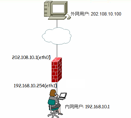

(1). 单宿主堡垒主机:是单台服务器有防火墙,只为单台服务器防护。
(2). 双宿主堡垒主机:双宿主堡垒主机是一台装有两块网卡的堡垒主机,一般这台堡垒主机应用在网关,防护局域网跟广域网之间通信等安全。

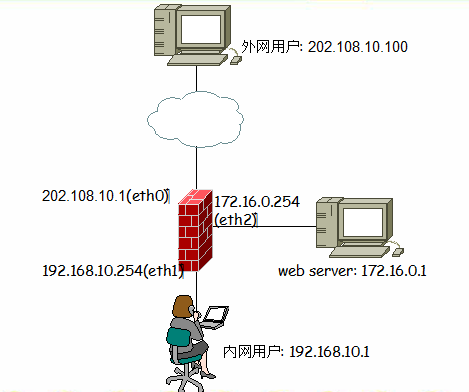

(3).三宿主堡垒主机:三宿主堡垒主机是一台装有三块网卡的堡垒主机,那么他将外网,内网,DMZ 三个区域隔离开来,同时保护内网已经DMZ区域的安全等。

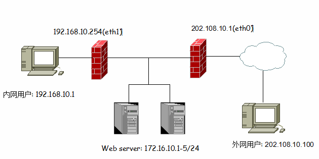

(4).背靠背型,如下图:
不用解释一看图就知道是怎么回事了,实际上前端防火墙是防护外网到DMZ区域以及到内网,后端防火墙是防护内网到DMZ区域的安全。好了说了这么多,下面我们说说iptables在linux中的应用!

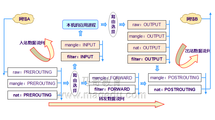

五、IPTABLES的表和链
IPTABLES常用的表和链有三个,分别为 filter表 nat表 mangle表, 和五个链 INPUT链 OUTPUT链 FORWARE链 POSTROUTING链 PREROUTING链,下面来介绍下它们的各个功能,
1.filter表
      filter表主要是过滤数据包的,IPTABLES几乎所有的数据包过滤都在此表中实现的,filter表也是IPTABLES中默认的表,此表中还包含三个链如下:
(1).INPUT链
       过滤所有的目标地址是本机的数据包
(2).OUTPUT链
         过滤所有从本机出去的数据包
(3).FORWORD链
         过滤所有从本机路过的数据包
2.nat表
      nat表主要是用于做网络地址转换的(NAT),在IPTABLES中可以做SNAT(源地址转换),DNAT(目标地址转换),PANT(即跟SNAT差不多,不一样的是SNAT的源地址是固定的,而PNAT的源地址是不固定的,当使用ppp或pppoe的方式连接互联网的时候一般适应这个) nat表中包含两个链如下:
(1).PREROUTING链
   在数据包到达防火墙的时候改变目标地址 DNAT应用于此链.
(2).OUTPUT链
         可以改变本地产生的数据包的目标地址
(3).POSTROUTING链
         在数据包离开防火墙的时候改变源地址,SNAT应用于次链
3.mangle表
       mangle表主要是修改数据包头部信息的,此表中包含以下5条链:
(1).PREROUTING链,
         在数据包进入防火墙之后,也称为路由前,
(2).POSTROUTING链,
          在数据包确定目标地址后,也称为路由后,
(3).OUTPUT链
          从本机出去的时间包路由前
(4).INPUT链
          数据包进入本机后,路由后
(5).FORWARD链
          第一次路由判断之后,最后一次路由判断之前改变数据包
4.数据包过滤匹配流程
