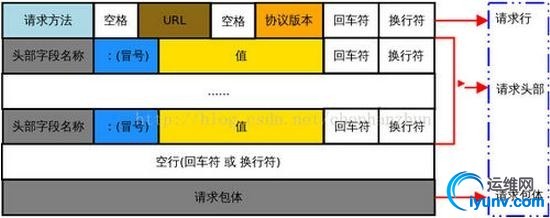

请求报文格式如下图(图片来自网络):
请求报文包括请求行、请求头部和请求包体三部分,如上图所示。

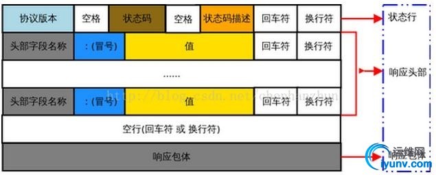

响应报文格式如下图(图片来自网络):
响应报文包括状态行、响应头部和响应包体三部分,如上图所示。
