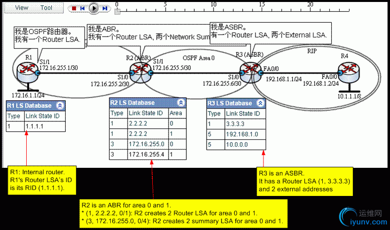

  2. 初始化:ABR有两对LSA, ASBR有两个外部地址
  初始化时,OSPF路由器先生成一个RouterLSA,它的type 是1, Link State ID 是 Router ID。同时,ABR, ASBR路由器还生成其他的LSA:
  -         R1的Router LSA是(1, 1.1.1.1)
  -         R2是个 ABR, 连接两个area:0, 1 ,所以生成了两个Router LSA,一个是area 0的LSA, 一个是area 1的LSA,在LSDB 显示为(1, 2.2.2.2,0),  (1, 2.2.2.2, 1)
  R2 也生成两个network summary LSA (type 3),作为 ABR, R2得为一个area里的每一个网络地址生成Summary LSA. 在这个案例中,area 1里有一个网络地址 172.16.255.0/30, R2 就生成一个SummaryLSA (3, 176.16.255.0, 0) 在area 0内洪泛,让area 1 里面的路由器知道area 0的网络地址。R2 也为area 0的网络地址 172.16.255.4/30 生成一个Summary LSA (3, 172.16.255.4, 1) 用来在area 1 洪泛。)
  -         R3是个ASBR, 连接了OSPF AS 和一个RIP AS. 它的LSDB有三个LSA:
  l  一个Router LSA (1, 3.3.3.3).  LSA type 1 (Router LSA), Link State ID3.3.3.3 (R3 Router ID)。
  l  两个 External LSA 用来记录R3所知道的RIP AS 里的网络地址192.168.1.0/24, 10.0.0.0/8(要了解网络地址,请见参考资料)

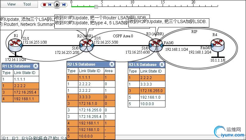

  3. 第一轮Update: 告诉邻居自己的LSA
  初始化后,路由器把自己的LSA封装在Update, 发送给邻居。
  例:R1发送给R2 的 Update包含了 一个LSA(1, 1.1.1.1),这是R1的 Router LSA.
  R4 发送给R3的 Update(包含了三个LSA: 1, 3.3.3.3), (5.192.168.1.0), (5.1.0.0.0.,8)。一个是R3的Router LSA, 两个是ExternalLSA (RIP AS中R4的网络地址)..
  【注】在仿真版本,读者可以观察R1, R2, R3间发送Update的过程,并点击Update, 查看个别Update的内容,并与 LSDB比较,看到LSA是怎么被同步的。
  4. 路由器的LSDB添加了邻居的LSDB

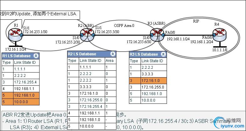

  收到第一轮的Update后,路由器都添加了人间的LSA.li2:
  -         R1添加了两条LSA:(1, 2.2.2.2)是R2的Router LSA, (3, 172.16.255.4) 是 个Summary LSA, 描叙area 0里面的网络地址。
  -         R2添加了6条LSA:  2条Router LSA (R1, R3); 1条Summary LSA (area 1 的 172.16.1.0/24), 2条 External LSA (R3发现的两个外部地址),1条ASBR Summary LSA (让 area 1的路由器知道怎么把数据包送往 ASBR而到达外部地址)
  -         R3添加2条LSA:  1条是R2的 Router LSA, 1 条是area 1的网络地址172.16.255.0/30.
  5. 第二轮Update后,路由器收到邻居的邻居的LSA,LSDB同步,成为Full Adjacency.
  路由器在收到一个邻居的LSA后,将其新添的LSA 再次洪泛到其它邻居,这样不断地洪泛,直到所有的路由器都有相同的LSA为止。在这个案例中,R1, R3不直接相邻,所以得要有第二轮洪泛才能同步LSDB.
  但LSDB同步不是LSDB一样。现在R1, R2, R3有同样的网络地址,对拓扑有一个共识,可以分别计算路由路径得到整体的最佳路径,可是他们仍有不同的LSA.
  LSA不同之处包括:R3没有 ASBR Summary LSA (type 4),  R1没有指向自己网络地址176.16.1.0/24的 Summary LSA

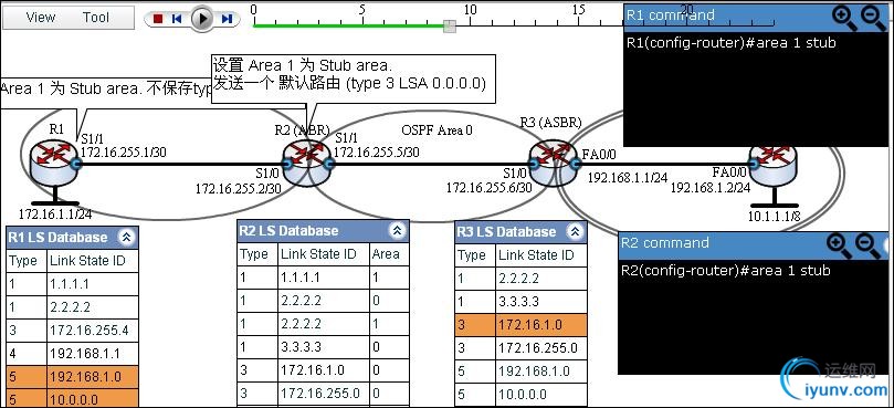

  6.  配置 R1, R2Stub area
  LSDB同步后,为了减轻内部路由器的负担,把 area 1 设为 stub area, 收到area 1的1 内部路由器不必记录外部地址。
  路由器配置命令很简单,只要在area 1的路由器R1, R2上运行一个解读的命令即可:“area 1 stub”

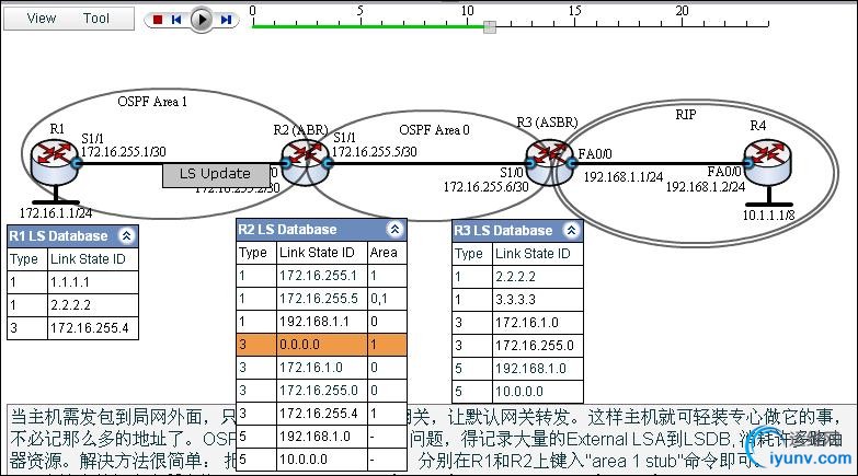

  7.  配置后,R1 除去type 4, 5 LSAR2 添加了默认路由0.0.0.0
  执行了这个stub area的命令后,R1清除了3条LSA:两条type 5 LSA, 一条type 4 LSA (R1 是Area 1  的内部路由器)

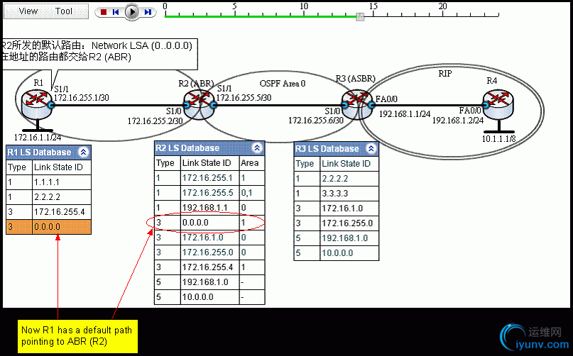

  R2 (ABR)发送了一个Update 给R1, 这个Update 播放了通过默认路由 (Type 3 LSA, Link State ID0.0.0.0)
  8. R1 的默认网关是R2(ABR)
R1 收到 Update后,把 Summary LSA  (3,0.0.0.0) 添加到LSDB。现在,R1有了默认路由,在转发数据包时,如果目的地址不在R1的路由表里,R1就把数据包转发到默认网关R2 即可。R2是ABR,它有完整的外部地址, 大量内存、更快的CPU, 可以多做点事。
