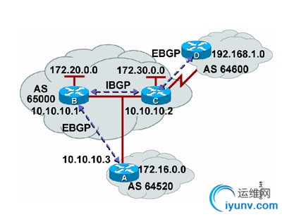

1.   在多路广播网络中,其下一条属性不变
如图:B 通过EBGP通告网络172.30.0.0 A而不改变其下一跳属性 10.10.10.2,这种行为防止了一个不必要的Hop,因为他们都同在一个多路广播网络里面。如果改变了其下一跳属性为10.10.10.1,当AS 65000作为一个Transit AS的时候, AS 64520EBGP Router就不是以最优的路径通过AS 65000

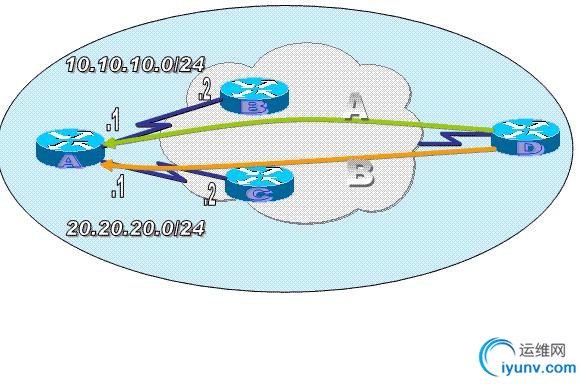

step12的翻译是这样的:如果从相同的主机收到路径,不论它是对等体还是路由反射器,选择拥有最低对等体IP地址(直连接口的地址或者如果没有直连的话,最近间接相连的接口的地址)的邻居学来的路径。
就像这个图的情况:路由器ABCD处在同一个AS中,A到达D穿过了一个网云,路由器A从路由器D收到两条到达它的路由。如何选择呢。按step12的意思应该是选择路径A。这是我的理解。大家讨论下。

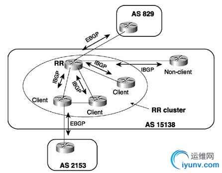

   路由反射器(Cluster-id
     #路由反射器不改变客户传来的路由的属性
     #RR和它的client 就形成一个Cluster,如果AS中有多个RP及其相应的Client,就可以通过不同的Cluster-ID 来区分,对于Cluster内部的Client来说,它不需要FULL-MESHed,并且Client 只与和它位于同一Cluster内部的RP向连接即可,它不会去Cluster外部的BGP Speaker 建立Peer关系。(RFC1966
     RR防止环路的机制:两个属性originaor_id,包含了始发这条路由的路由器的route-id,因此RR不会将此路由又重新发回给源,如果发起者收到一个带有自己的RID的更新消息,它会不理睬该消息;RR有一个单点故障问题,如果RR挂掉,则client就会丢失他们唯一的NLRI来源,这样就可以做一个双RR备份,此时cluster-list(是一个任选非传递属性,当一个RR将一条路由从一个client反射到一个non-client,它将它的cluster-id加到cluster-list上,如果cluster-list是空的,rr就生成一个,其包含RRcluster-id(在最新版本的IOS里面,cluster-id在配置RR的时候自动生成),当RR收到一个更新消息的时候,他检查cluster-list,如果在cluster-list里面看到自己的cluster-id值,就不会接收这条路由。????)
可以避免环路,
1)两个RR配置相同的cluster-id
     1.在client1上有一条1.1.1.0的路由,它将这条路由传给它的两个RR(RR1/RR2),RR1RR2都接收这条路由,因为路由反射器的性质打破了IBGP的水平分割的原则,两个RR互相把这条路由传给对方和另外的客户端,这时候,他们互相在cluster-list里面看到了自己的cluster-id,他们就不接收这条路由(不放进BGP database),所以在RR1/RR2看到的这条路由只有从client1传来的。在client2/3上看到分别从RR1/RR2收到这条路由,但是优选从RR1收到的(我觉得这里面又包含先从谁那里先收到这条路由的问题)
   2.在RR1上有一条2.2.2.0的路由,这时候RR1将这条路由传给了RR2和它的3clientRR2接收这条路由并且把他÷他们传给他的client,这时候3client同时从RR1RR2收到这条路由,它在路由的cluster-list里面看到两者有相同的cluster-id,他们优选从RR1收到的路由,由于RRclient就是普通的IBGP路由器,存在水平分割的原则,他们就不会把这条路由传给其他的IBGP邻居。
PS :Rrclient上的路由里面才看到cluster-list.

1)两个RR配置不同的cluster-id
     1.在client1上有一条1.1.1.0的路由,它将这条路由传给它的两个RR(RR1/RR2),RR1RR2都接收这条路由,因为路由反射器的性质打破了IBGP的水平分割的原则,两个RR互相把这条路由传给对方和clients,根据bgp的选路原则,他们会优选有较小IGP metric的路由,这时候,就是选择从client1接收的路由。
   2.在RR1上有一条2.2.2.0的路由,这时候RR1将这条路由传给了RR2和它的3client,因为在这条路由的cluster-list里的cluster-id不一样,他们就互相都接收了这条路由,因为路由反射器的性质打破了IBGP的水平分割的原则,他们又把这条路由再传给clients,而3client在接收这条路由的同时,由于RRclient就是普通的IBGP路由器,存在水平分割的原则,他们就不会把这条路由传给其他的IBGP邻居,但是他们收到了两次这条路由信息的更新,根据bgp的选路原则,他们会优选有较小IGP metric的路由,这时候,就是选择从RR1接收的路由。
1)如果路由是从Non-clientIBGP学习到的,只将她反射给client
2)如果路由是从client学习到的,将它反射给除了发起该路由的client以外的所有non-clent及其client
3)如果路由是从EBGP对等体学习到的,将它反射给所有的clientnon-client

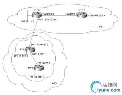

例子:对172.16.220.0/20做抑制
ROUTER C
router ospf 10
                   redistribute bgp 1 subnets
                   network 192.68.0.0 0.0.255.255 area 0
                   router bgp 1
                   bgp dampening route-map SELECTIVE_DAMPENING
                   network 192.68.11.0
                   neighbor 172.16.20.2 remote-as 3
                   neighbor 192.68.6.1 remote-as 1
                   no auto-summary
                   access-list 1 permit 172.16.220.0 0.0.0.255
                   route-map SELECTIVE_DAMPENING permit 10
                   match ip address 1
                   set dampening 20 950 2500 80
                   route-map SELECTIVE_DAMPENING permit 20

4.建立Neighbor关系的特例(配置练习)
A以对方的LO02.2.2.2)口来建立邻居(as 100)
B以对方的直连接口(12.12.12.1)来建立邻居(as 200)
A:Router bgp 100
  Neighbor 2.2.2.2 remote-as 200
  neighbor 2.2.2.2 ebgp-multihop 2
B: Router bgp 200
  Neighbor 12.12.12.1 remote-as 100
  Neighbor 12.12.12.1 update-source lo0
