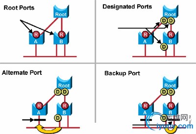

RSTP端口的状态:
RSTP端口角色:
Alternate Port:在同一网段中,比指定端口成本稍高的端口。使用Keep-Alive来维持非Root的SW之间是否存活使用。
Backup Port:SWB收到自己指定端口的BPDU(环路),将其称为Backup Port。

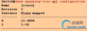

Switch#show spanning-tree mst configuration
Instance(实例)0缺省情况下所有的VLAN都属于实例0。

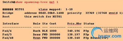

Switch#show spanning-tree mst X
