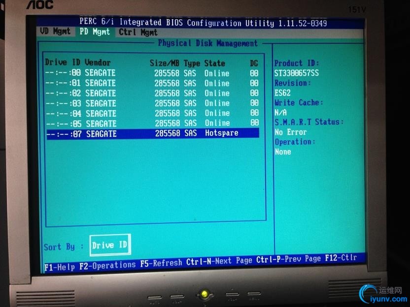

(4)设置为全局热备磁盘状态为"Hotspare",如图1-12所示。
图1-12 设置为全局热备
(5)返回到"VD Mgmt"管理界面,可以看到07硬盘为全局热备,信息为"Global,Affinity",如图1-13所示。此时工作磁盘为00、01、02、03、04、05。

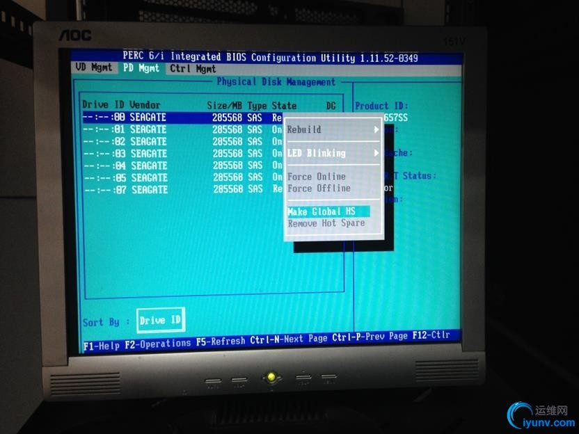

(8)之后将这个磁盘再次标记为全局热备,如图1-16所示。
图1-16 标准新添加磁盘为全局热备
