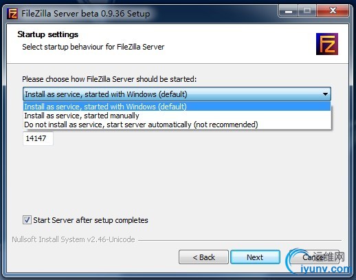

  安装过程的前半部分都是标准化的过程,没什么可说的,但到了图示的这一步时,需要将相关的一些选项和设置向大家简单说明一下,图中的端口号,是FileZilla Server Interface管理程序对FileZilla Server进行管理时使用的端口号,并不是FTP Server的端口号。如图中所见到的,这里还可以对FileZilla Server的启动方式进行选择,即:
1、将FileZilla Server作为服务安装,并随Windows系统启动
2、将FileZilla Server作为服务安装,但手动启动
3、不将FileZilla Server作为服务安装,自动启动
默认选择是第一项,可以根据个人的不同需要,自行选择。

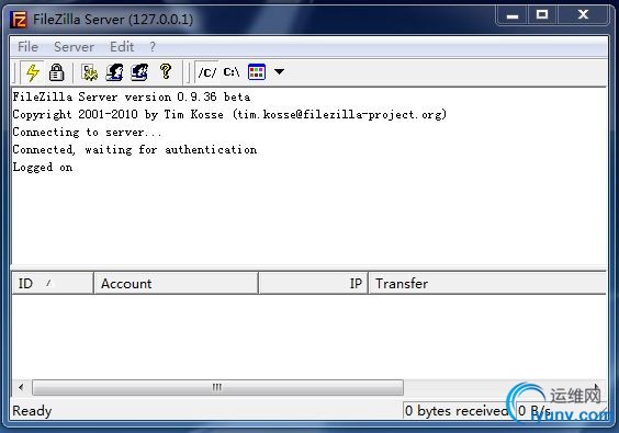

  安装完成后,在确定FileZilla Server服务已经启动的前提下,执行FileZilla Server Interface程序
  图中所示的是FileZilla Server Interface程序运行的界面,默认情况下,是连接本机的,也可以输入IP地址,直接对远程的FTP Server进行管理,需要注意的是,这里的端口号就是安装FileZilla Server时所设置的用于管理的连接端口号:14147
  连接成功!

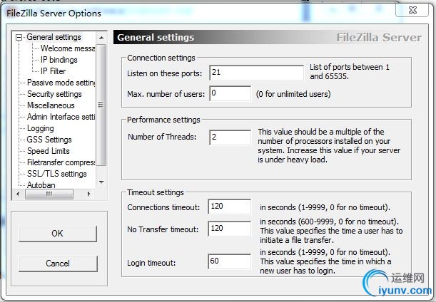

  1.  这里我们可以设置FTP Server端的最基本的情况,如端口号、最大用户数、以及连接超时的设置

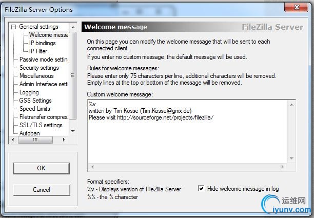

  2.  这里可以设置连接FTP Server时所显示的欢迎信息,可以任意修改,当然,也可以设置不显示

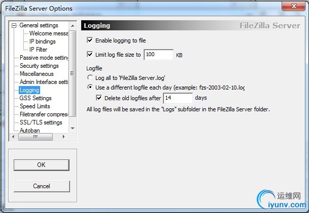

  4. 这里可以对Server的日志记录情况进行设置,大家可以根据自己的实际情况进行设定

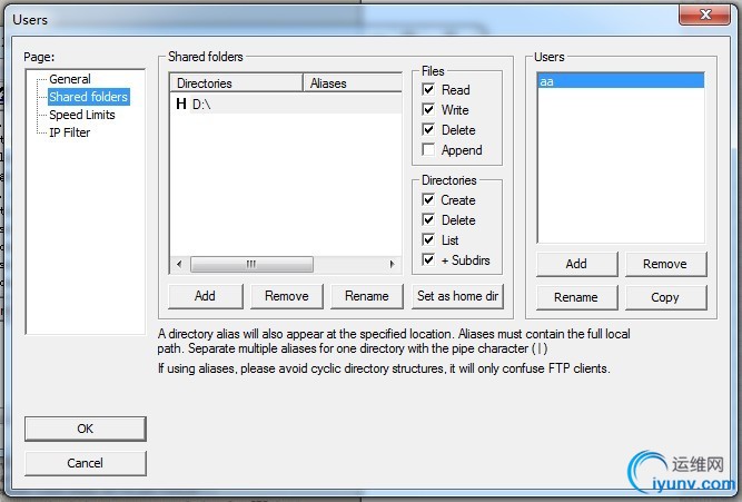

  2.  点击Add,设置FTP共享文件夹,如指向D盘,前面的“H”表示为FTP Server的根目录,在右侧的选项中,可以对文件和目录的使用权限进行相应的设置
  如不需用户名验证,则可创建一个匿名FTP,只需把FTP的名字改做anonymous即可。
