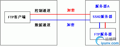

图3是安全连接模式的情形,SSH2服务器和FTP服务器在同一台服务器上。
图 3 安全连接

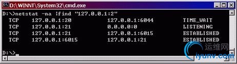

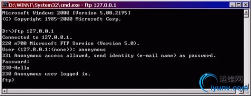

    当FTP客户以PORT模式连接服务器时,他动态的选择一个端口号(本次试验是6015)连接服务器的21端口,注意这个端口号一定是1024以上的,因 为1024以前的端口都已经预先被定义好,被一些典型的服务使用,当然有的还没使用,保留给以后会用到这些端口的资源服务。当经过TCP的三次握手后,连 接(控制信道)被建立(如图1和图2)。
图1:FTP客户使用FTP命令建立于服务器的连接
图2:用netstat命令查看,控制信道被建立在客户机的6015和服务器的20端口
    现在用户要列出服务器上的目录结构(使用ls或dir命令),那么首先就要建立一个数据通道,因为只有数据通道才能传输目录和文件列表,此时用户会发出 PORT指令告诉服务器连接自己的什么端口来建立一条数据通道(这个命令由控制信道发送给服务器),当服务器接到这一指令时,服务器会使用20端口连接用 户在PORT指令中指定的端口号,用以发送目录的列表(如图3)。
图3:ls命令是一个交互命令,它会首先与服务器建立一个数据传输通道。经验证本次试验客户机使用6044端口
    当完成这一操作时,FTP客户也许要下载一个文件,那么就会发出get指令,请注意,这时客户会再次发送PORT指令,告诉服务器连接他的哪个"新"端 口,你可以先用netstat -na这个命令验证,上一次使用的6044已经处于TIME_WAIT状态(如图4)。
图4:使用netstat命令验证上一次使用ls命令建立的数据传输通道已经关闭
    当这个新的数据传输通道建立后(在微软的系统中,客户端通常会使用连续的端口,也就是说这一次客户端会用6045这个端口),就开始了文件传输的工作。
