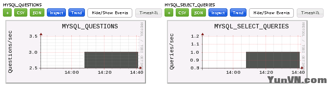

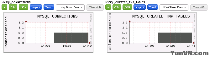

8、用ganglia监控mysql数据库
在网上搜索了一下,发现了一个监控mysql的脚本,就下载下来试一试,感觉结果不是很满意,不过可以借鉴一下:
   在被监控的机器上(10.100.10.10
# vim gmetric-mysql.sh

此时打开浏览器,查看mysql的各种状态:
