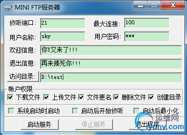

  使用FTP之前,必要的是将计算机设置为FTP服务器,可以借助一些软件来实现,比如Serv-U,但是这个的参数设置比较复杂,网上也有很多网友写的小软件,比如这个(一个网友写的小软件)
  http://download.iyunv.com/download/dud163/777586。
  至于Serv-U的使用指南,网上很多:http://www.wangyeba.com/Article/rjjx/wlgj/200811/20081126161518.shtml等。
  现在就来试一试,以http://download.iyunv.com/download/dud163/777586这个网友的软件为例,在其中的设置如下:
  其中用户名为sky,密码为123。
  并在D盘下新建一个文件夹(用来测试),文件名为“test”,文件夹中新建一个txt文档,名为“test.txt”。

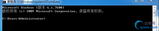

  打开命令提示符,准备连接ftp服务器(其实就是本机)。
  这里显示的目录就是默认的下载目标路径。
