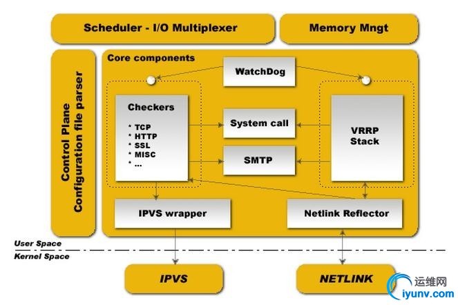

1.1、keepalived软件架构
图片来自“http://www.keepalived.org/documentation.html
下部分是内核空间,有IPVS和NETLINK两个部分组成,IPVS提供IP虚拟网络,而NETLINK提供高级的路由功能和其他相关的网络功能。上部分是用户空间,由这些组件来完成具体的功能,在核心组件中:
1、WatchDog:实现对healthchecking和VRRP进程的监控,如果子进程非法停止,父进程会重启子进程。
2、 Checkers 负责real server的 healthchecking,是 keepalived 最主要的功能,它实时对real server进行测试,判断其是否存活后实现对lvs规则的添加或删除。可利用OSI模型中的第四、五、七层来进行测试。healthchecking进程由父进程监控一个独立的进程运行。
3、 VRRP Stack 负责负载均衡器之间的失败切换( FailOver),由父进程监控一个独立的进程运行。
4、 IPVS wrapper 用来发送设定的规则到内核 ipvs 代码。
5、Netlink Reflector 用来设定 vrrp 的 vip 地址等。
为了keepalived的健状性和稳定性,keepalived启动后运行了三个守护进程,一个父进程,两个child进程,父进程用于监控两个child进程,两个child进程中一个是vrrp child,一个是healthchecking child。
