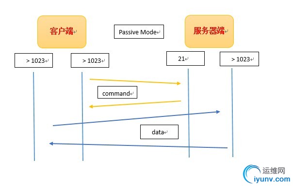

  ②被动模式的原理如下图所示:
  与主动模式不同的是,在被动模式下,客 户端也是首先与服务器端的21端口建立连接,此时后服务器端会开启一个 > 1023 号的数据传送端口,并返回给客户端,这个时候客户端也会开启一个 > 1023 的端口,然后客户端会主动的去跟服务器端的数据传输端口建立连接,两者之间来进行数据的传送
  所以说,主动模式与被动模式的区别就在 于究竟是服务器端的20端口主动发起于客户端建立连接,还是服务器端开放一个随机端口,等待客户端与其主动建立连接。在我们的生产环境中,通常还是使用的 是被动连接的模式,因为我们的服务器端都有配置防火墙,而防火墙对于内网连接外网的端口一般是放行的,而外网来连接内网的端口则一般是有限制的,所以我们 这时如果使用主动模式连接的话,端口可能被防火墙拦截,从而不能提供我们的FTP服务

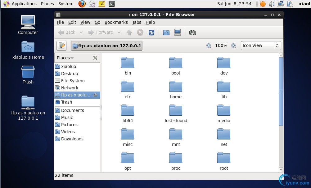

  首先我们启动我们的 vsftpd 这个服务,这里我们先通过 CentOS提供的一个图形界面工具来使用我们现在的系统用户登陆我们的 ftp
[iyunv@xiaoluo ftp]# service vsftpd start
Starting vsftpd for vsftpd:                                [  OK  ]
  输入我们的当前系统用户名及密码就能登陆上去了,我们使用系统用户登陆上去后,其默认打开的文件夹是我们的用户的家目录,只要是该用户有访问权限的文件及文件夹,该用户都能进行访问
