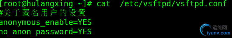

  下来具体谈谈匿名用户,及虚拟用于的设置 ,(个人不建议用实体用户登录)。
  I)如果只是匿名用户,最主要的仅仅只要设置两条语句:
  其余的服务器环境参考上面的基础设置。

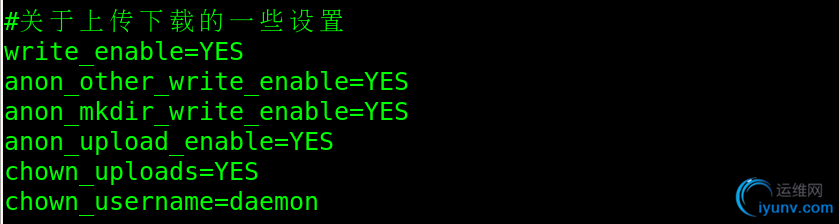

  如果想要让匿名用户具有上传下载的能力,需要添加如下设置:
  解释一下:最后那个“chown_username=daemon” 主要是针对用户上传一些不合法的文件,所以我将文件的所有者改为daemon ,这样其他人必须经过管理员的同意才可以下载那个上传文件。

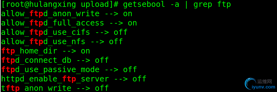

  可能有的人在实际测试中会遇到一下问题,这是也有可能是sellinux的问题,这时:
  然后将"setsebool -P  allow_ftpd_anon_write=1",将allow_ftpd_full_access,ftp_home_dir也设置成1 即可。

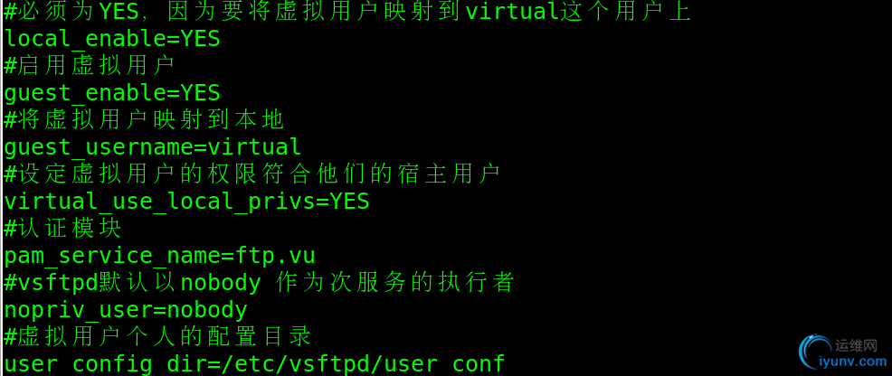

  II)关于虚拟用户的设置(这个比较难,也有点意思)
  先看看:
  在/etc/pam.d/下创建一个ftp.vu的文件,内容如下: DSC0004.png
  建立一个帐号,密码认证文件,比如:
# cat /home/test.txt
test(帐号)
123456(密码)  #一行一个帐号,密码 不要邮空行
hello
654321
生成数据库文件:
#db_load -T -t hash -f /home/test.txt /etc/vsftpd/ftp.db
下来建立一个帐号
# useradd -d /home/ftp -s /sbin/nologin virtual
#chmod 700 /home/ftp
#chown ftp /home/ftp
最后配置虚拟用户的个人设置:
#mkdir /etc/vsftpd/user_conf ,在下面创建以用户名命名的配置文件 test,hello (这里test和hello的文件属性必须要是root )
否则:500 OOPS: config file not owned by correct user, or not a file
设置完毕,/etc/init.d/vsftpd restart 即可。祝你顺利!
