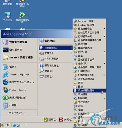

  第一步:通过任务栏的“开始->所有程序->控制面板->添加或删除程序”来安装IIS组件。(如图1)

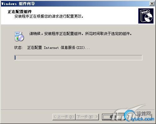

  第五步:再次确定后开始安装IIS组件相关文件到本地硬盘。(如图5)

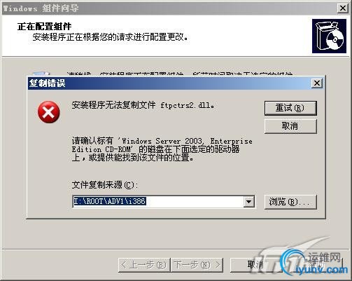

  第六步:安装过程中会出现提示无法复制文件FTPCTRS2.DLL文件的复制错误信息。这个文件是负责FTP功能的。(如图6)我们放入windows2003系统光盘到光驱中,并通过浏览按钮将路径指向I386目录即可。确定后安装工作继续进行。(如图7)

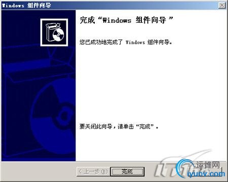

  第七步:经过短暂的等待系统将完成windows组件的安装工作,我们点“完成”按钮即可。(如图8)

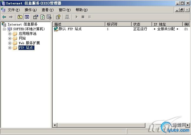

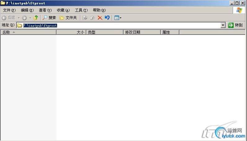

  第二步:默认情况下FTP站点有一个默认FTP站点,我们只要把资源放到系统目录下的inetpub目录中的FTPROOT文件夹即可。例如系统在F盘,只要将分享的资源放到f:\inetpub\ftproot目录中就可以了,用户登录默认FTP站点时将会看到放到该目录中的资源。(如图11)

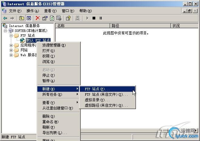

  第三步:如果我们不想使用默认设置和默认路径的话可以进行修改,方法是在“默认FTP站点”上点鼠标右键选择“新建->FTP站点”。(如图12)

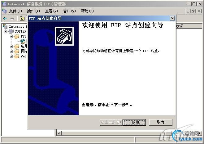

  第四步:在启动的FTP站点创建向导中我们可以自定义FTP服务器的相关设置,点“下一步”后继续。(如图13)

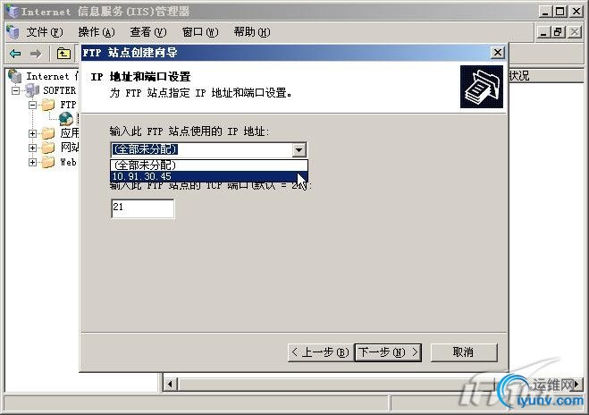

  第六步:为此FTP站点设置一个可用的IP地址,选择实际的地址是可以的,如果你拿不准的话还可以选择“全部未分配”,这样系统将会使用所有有效的IP地址做为FTP服务器的地址。同时FTP服务器对外开放服务的端口是多少也是在此进行设置的,默认情况下为21。(如图15)

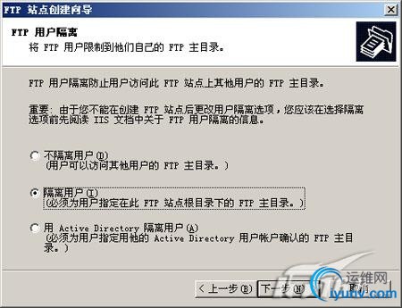

  第七步:接下来是FTP用户隔离设置,这里的中文帮助信息写的非常明白,选择不隔离用户那么用户可以访问其他用户的FTP主目录,选择隔离用户则用户之间是无法互相访问目录资源的,另外AD隔离用户主要用于公司网络使用AD的情况。对于大多数情况来说,公司是没有AD的,而且为了安全起见需要隔离用户,因此我们选择第二项“隔离用户”。(如图16)

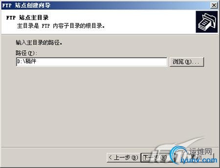

  第八步:选择FTP站点的主目录,我们可以进行修改,默认为系统目录下的inetpub目录中的FTPROOT文件夹。通过右边的“浏览”按钮设置为其他目录,例如“D:\稿件”。(如图17)

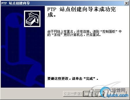

  第十步:完成FTP站点的全部设置工作。当然如果建立过程中存在这样或那样问题的话会在设置向导的最后给出详细的提示信息,有效的帮助我们排除故障。(如图19)

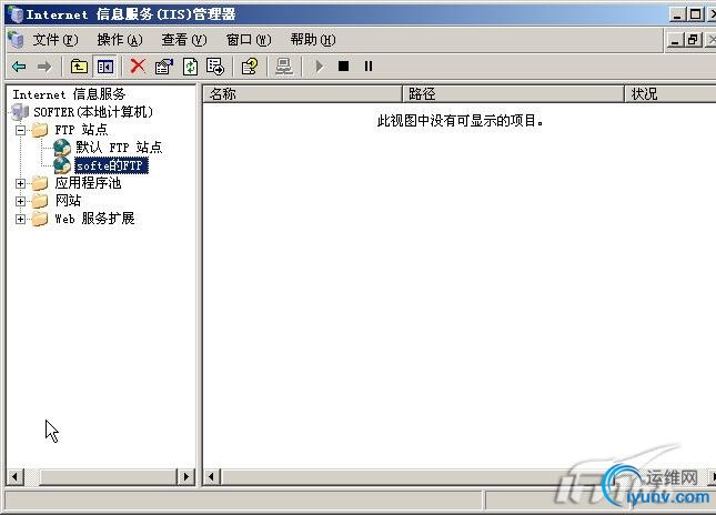

  第十一步:我们再次返回到internet信息服务(IIS)管理器中在FTP站点下的“softe的FTP”上点鼠标右键选择启动来开启该FTP。(如图20)

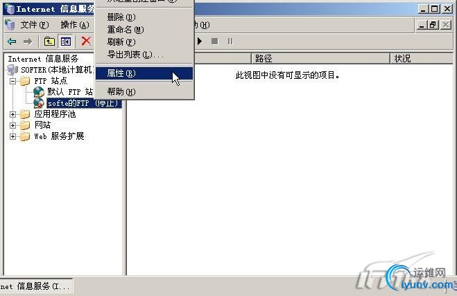

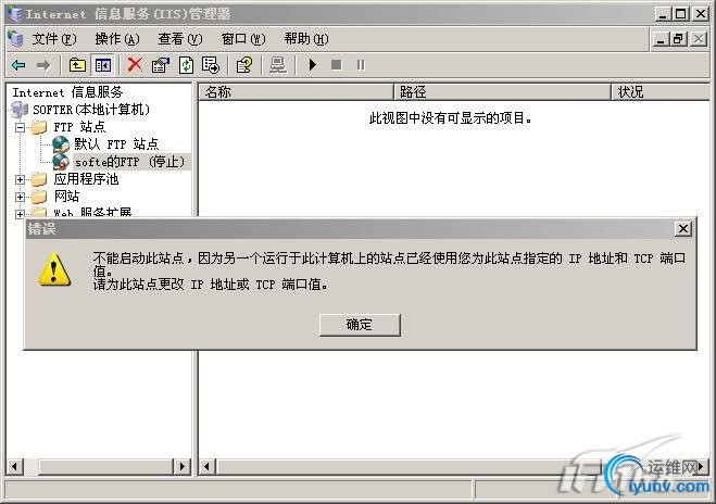

  小提示:如果在实际使用中出现如图21的提示的话,说明当前本地计算机的21端口已经被其他服务或程序占用,这时需要我们对刚刚建立的FTP进行修改,将其服务端口从21设置为其他没有被程序占用的端口,方法是在该FTP名称上点鼠标右键选择“属性”,(如图22)在FTP站点标签中的FTP站点标识下的TCP端口处添入没有被占用的端口号,例如33,确定后完成修改设置。(如图23)再次通过鼠标右键选择“启动”就生效了。(如图24)

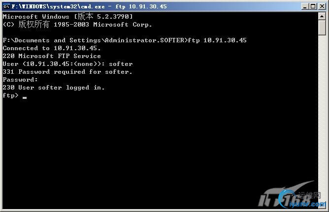

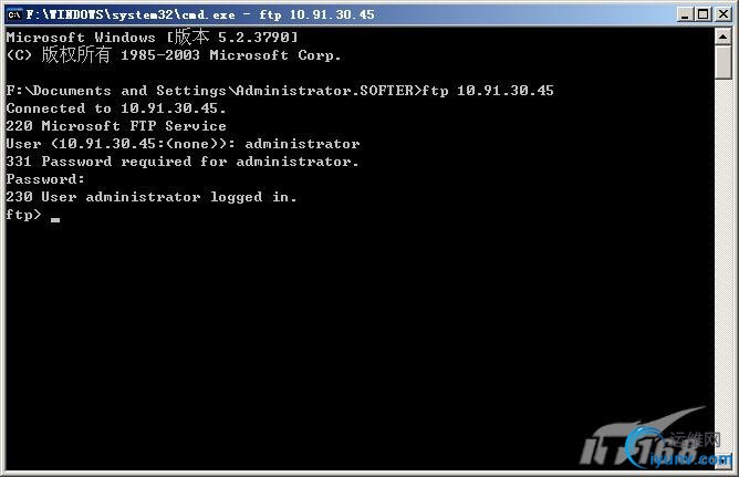

  第三步:我们在另外一台连接了网络的计算机上通过“开始->运行->输入CMD”进入命令行模式来检测FTP工作状态。当然如果你有其他FTP客户端登录工具的话使用他们来检测是更加方便的。在命令行模式中输入ftp 10.91.30.45后回车,该IP为建立FTP服务的服务器IP地址。在出现USER提示时输入10.91.30.45计算机上管理员名称,在接下来的PASSWORD处输入系统管理员的密码就可以登录了。(如图28)
  小提示:当然由于默认在该FTP上开启了匿名登录功能,所以在用户名处输入anonymous,密码随便填写一个EMAIL地址也是可以登录的。(如图29)

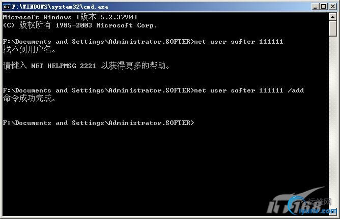

  第四步:当我们在FTP服务器上使用net user命令建立一个新的帐户时也可以使用该帐户登录建立好的FTP。(如图30)
  第五步:在登录时输入新建立的帐户名softer以及新建立的密码111111可以成功进入。这说明当前FTP服务器工作正常。(如图31)

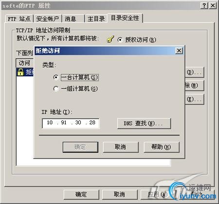

  第三步:同样是在“站点属性”的“目录安全性”标签,我们可以设置容许和拒绝访问该FTP服务器的IP地址范围。(如图34)操作起来很简单这里就不详细讲解了,所设置的拒绝访问地址信息都会清晰的出现在地址列表中。(如图35)

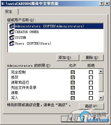

  第四步:如果我想让在FTP服务器上的administrator帐户访问某目录,而该目录不容许该服务器上名为softer的帐户访问呢?这时候就要对权限进行操作了。在站点名称上点鼠标右键选择“权限”进行设置即可。(如图36)
  小提示:如果发布FTP资源的目录在NTFS文件格式的磁盘上的话则可以通过相应的用户访问权限来设置了。如果是其他格式例如FAT32的话则权限是无法设置的,会出现错误提示。(如图37)

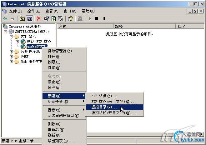

  第一步:通过任务栏的“开始->所有程序->管理工具”,再其下找到Internet信息服务(IIS)管理器,打开管理器在任意一个FTP站点上点鼠标右键选择“新建->虚拟目录”。(如图38)

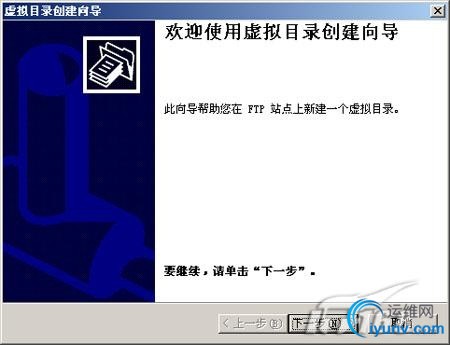

  第二步:将自动打开“虚拟目录创建向导”,我们点“下一步”继续。(如图39)

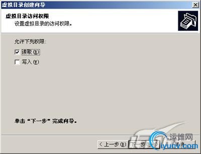

  第五步:设置虚拟目录访问权限。(如图42)
