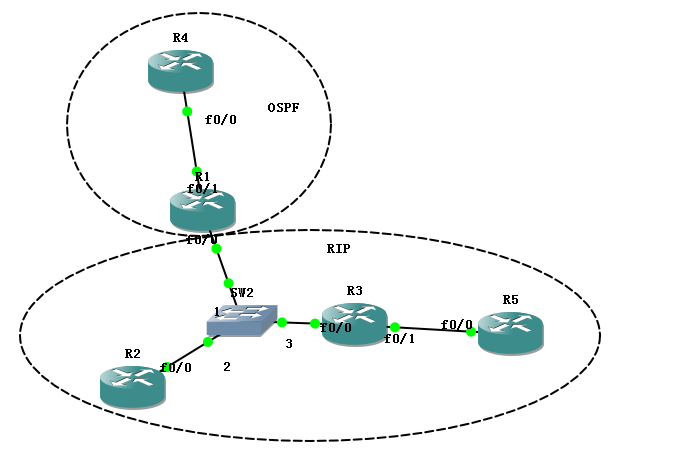

试问R1上做RIP到OSPF的重分发,redistribute rip subnets metric-type 1 metric 1000,
请问R4上看到R2,R3,R4的Metric分别为多少?
是1000,还是1010还是1020?显然你猜错了。
这要分两种类型来讨论:
第一种:将R1的fa0/0不宣告进OSPF。
第二种:将R1的f0/0宣告进OSPF。
如果不宣告进OSPF,那么metric=到达ASBR的metric+重分发时的metric=1010。
如果宣告进OSPF,那么metric=到达Fa的metric+重分发时的metric=1020。

解释的很明白了,那么我们继续加问几个问题:
1.R5的lo0 5.5.5.5的FA是什么(假设R1的f0/0宣告进OSPF)------123.123.123.3
为连接外部路由的下一跳接口IP
2.E2和E1的区别:
E2仅为redistribute时重分发的Metric值,默认为20.
E1为到达FA的metric值+重分发时的metric值。如果FA为0.0.0.0则为到达ASBR的metric值+重分发时的metric值。
3.如果在R3上增加一个环回口2.2.2.2宣告进RIP,那么R4上关于2.2.2.2的FA是什么呢?
FA为0.0.0.0,无论宣告R1fa0/0还是不宣告都是0.0.0.0,路由表中也只有一条而不是负载分担

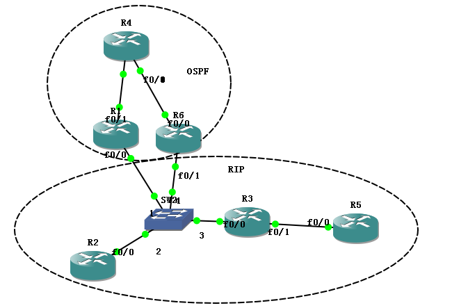

4.修改图:条件和上面的3相同
现在关于R4上2.2.2.2的路由会是什么情形?
首先对于OSPF拓扑数据库它们的转发地址为0,它们的Metric相同,这样它们会比较router-id,选择router-id大的。也就是R4上只有R6一条路由。
然而对于3.3.3.3因为转发地址相同,所以R4上会负载分担,R5也是一样负载分担。

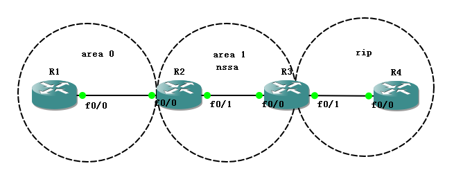

再下面一个问题,如果是NSSA会怎么样?
首先假设rip重分发进OSPFarea1nssa的转发地址为0.0.0.0那么R2type7totype5时转发地址不变,那么也为0.0.0.0,这个转发地址为到达R2还是R3这个ASBR呢?所以7类LSA的转发地址不可能为0.0.0.0。
如果R3的fa0/1不宣告进OSPFType-7LSA的转发地址为R3的最大的环回口(宣告进OSPF),如果没有宣告的环回口的话,使用最大的物理接口(起OSPF),否则为外部路由下一跳地址。
