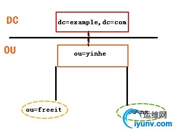

LDAP目录以树状的层次结构来存储数据。如果对自顶向下的DNS树或UNIX文件的目录树比较熟悉,也就很容易掌握LDAP目录树这个概念了。就象DNS的主机名那样,LDAP目录记录的标识名(Distinguished Name,简称DN)是用来读取单个记录,以及回溯到树的顶部。
基准DN
LDAP目录树的最顶部就是根,也就是所谓的“基准DN"。用企业域名作为基准DN是现在常用的方式。如一个名为example.com的企业,其基准DN可以用:dc=example,dc=com的格式。这种格式也是以DNS域名为基础的,显得更加灵活。微软的AD就是使用的这种方式。
组织数据
在UNIX文件系统中,最顶层是根目录(root)。在根目录的下面有很多的文件和目录。象上面介绍的那样,LDAP目录也是用同样的方法组织起来的。
在根目录下,要把数据从逻辑上区分开。因为历史上(X.500)的原因,大多数LDAP目录用OU从逻辑上把数据分开来。OU表示“Organization Unit",在X.500协议中是用来表示公司内部的机构:销售部、财务部,等等。现在LDAP还保留ou=这样的命名规则,但是扩展了分类的范围,可以分类为:ou=people, ou=groups, ou=devices,等等。更低一级的OU有时用来做更细的归类。例如:LDAP目录树(不包括单独的记录)可能会是这样的:
单独记录
在LDAP目录中的所有记录项都有一个唯一的DN(Distinguished Name).每一个LDAP记录的DN是由两部分组成的:相对DN(RDN)和记录在LDAP目录中的位置。
RDN是DN中与目录树的结构无关的部分。在LDAP目录中存储的记录项都要有一个名字,这个名字通常存在cn(Common Name)这个属性里。因为几乎所有的东西都有一个名字,在LDAP中存储的对象都用它们的cn值作为RDN的基础。企业为员工设置一个用户账户的DN时,可以用基于cn或UID。如:example.com的员工gyh(登录名freeit_gyh)的DN:
①基于姓名:cn=gyh,ou=ns,ou=yinhe,dc=example,dc=com;
②基于登录名:cn=freeit_gyh, ou=ns,ou=yinhe,dc=example,dc=com。

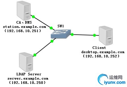

5.2.实验拓扑
说明:
  • 将用户认证信息从系统文件迁移到LDAP目录中;
  • OpenLDAP客户端通过LDAP对用户进行身份验证;
  • 数据保密:由于密码之类的身份验证数据会通过网络进行传输,因此需要使用TLS协议在整个LDAP环境中建立加密的数据通信。

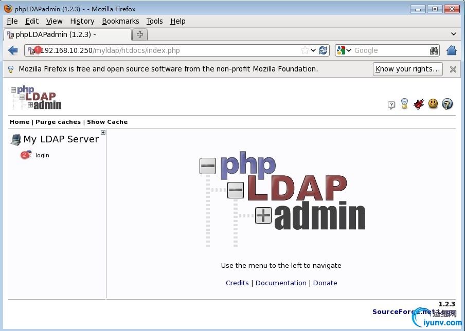

  • GUI界面查看用户
GUI界面查看LDAP用户比较麻烦,而且要用到http服务和PHP工具(phpldapadmin-1.2.3)
查看是否安装http服务
[iyunv@server ~]# rpm -qa |grep httpd
httpd-tools-2.2.15-26.el6.x86_64
httpd-2.2.15-26.el6.x86_64
//已经安装,直接启动
[iyunv@server ~]# /etc/init.d/httpd  restart
Stopping httpd: [FAILED]
Starting httpd: httpd:  apr_sockaddr_info_get() failed for server.example.com
httpd: Could not reliably determine the  server's fully qualified domain name, using 127.0.0.1 for ServerName
[   OK  ]
[iyunv@server ~]# chkconfig httpd on
下载phpldapadmin-1.2.3工具,网站为:
http://osdn.jp/projects/sfnet_ph ... dapadmin-php5/1.2.3
本实验已经下载完毕,直接上传至ldap服务器的/var/www/html目录。
[iyunv@server ~]# cd /var/www/html/
[iyunv@server html]# ls
phpldapadmin-1.2.3.zip
[iyunv@server html]# unzip  phpldapadmin-1.2.3.zip
phpldapadmin-1.2.3  phpldapadmin-1.2.3.zip
[iyunv@server html]# mv phpldapadmin-1.2.3  myldap
//改个名方便访问
[iyunv@server html]# cd myldap/config/
[iyunv@server config]# ls
config.php.example
[iyunv@server config]# cp -p  config.php.example  config.php
config.php  config.php.example
----------------------安装辅助工具----------------------------
[iyunv@server config]# yum -y install php-ldap  php
----------------------------重启httpd服务-----------------------
[iyunv@server html]# /etc/init.d/httpd  restart
Stopping httpd: [  OK  ]
[   OK  ]

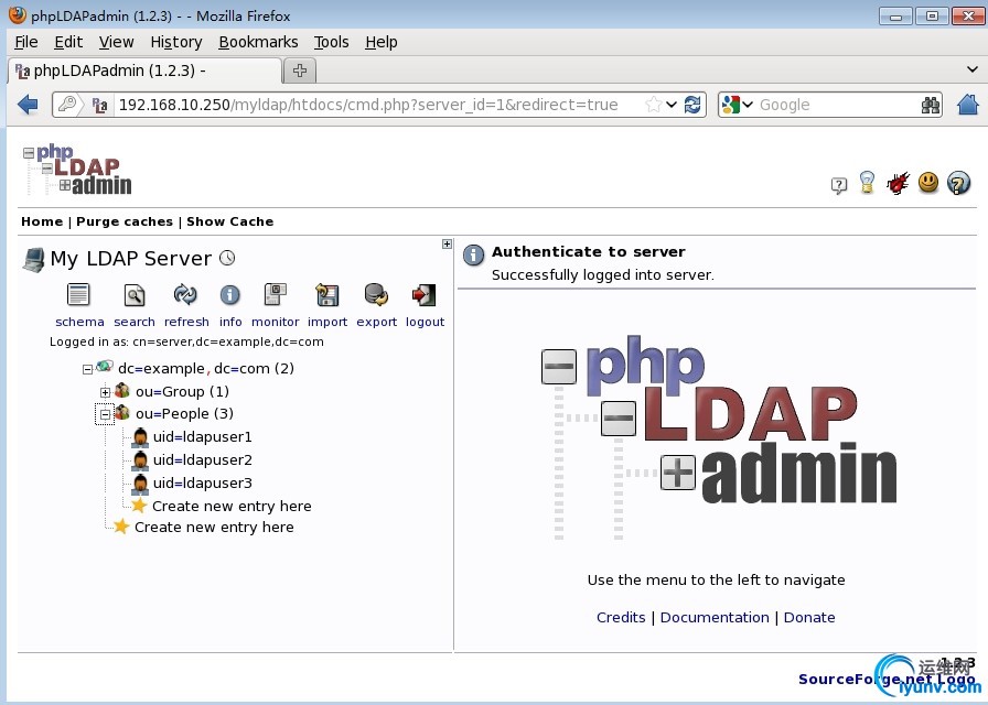

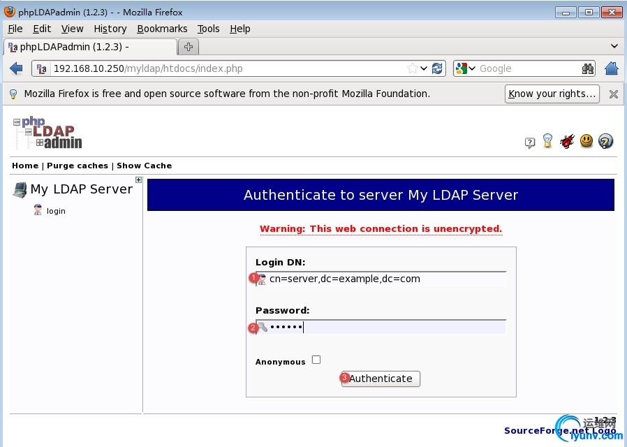

访问测试,直接输入http://192.168.10.250/myldap访问,如下:
①输入http://192.168.10.250/myldap访问
②点击【login】转到登录界面
①输入完整的DN
②输入前面我们设置的管理员密码登录
③点击【Authenticate】登录
如上,登录后一次点开【dc=example,dc=com】--【ou=People】查看ldap用户。

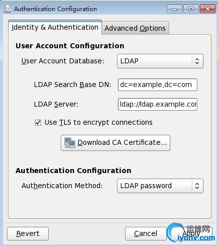

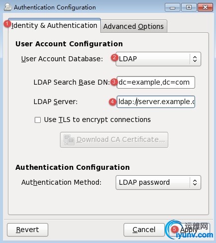

5.5.客户端配置
打开LDAP配置界面
直接在GUI界面输入命令system-config-authentication打开图形化界面
①选择【Identity&Authentication】
②选择【LDAP】
③填写DN,格式如上
④填写LDAP服务器的地址,以ldap://server.example.com(ldap://FQDN)的格式
⑤点击【Apply】完成设置

5.6.2.LDAP服务器创建密钥并生成请求文件
创建私钥
[iyunv@server ~]# openssl genrsa -out  server-ldap.key
Generating RSA private key, 512 bit long  modulus
e is 65537 (0x10001)
创建公钥证书
[iyunv@server ~]# openssl req -new -key server-ldap.key -out server-ldap.csr
You are about to be asked to enter  information that will be incorporated
into your certificate request.
What you are about to enter is what is  called a Distinguished Name or a DN.
There are quite a few fields but you can  leave some blank
For some fields there will be a default  value,
If you enter '.', the field will be left  blank.
Country Name (2 letter code) [CN]:CN
State or Province Name (full name)  [Hubei]:Hubei
Locality Name (eg, city) [Wuhan]:Wuhan
Organization Name (eg, company) [Example,  Inc.]:
Organizational Unit Name (eg, section)  []:IT
Common Name (eg, your name or your  server's hostname) []:server.example.com
Email Address []:
Please enter the following 'extra'  attributes
to be sent with your certificate request
A challenge password []:redhat
An optional company name []:
向CA申请证书
[iyunv@server ~]# scp server-ldap.csr station:/tmp
//把申请证书的信息文件传给CA
The authenticity of host 'station  (192.168.10.251)' can't be established.
RSA key fingerprint is  69:62:46:3c:64:75:ac:5e:8a:b9:c8:59:4d:41:e5:e3.
Are you sure you want to continue  connecting (yes/no)? yes
Warning: Permanently added  'station,192.168.10.251' (RSA) to the list of known hosts.
Address 192.168.10.251 maps to  ns.example.com, but this does not map back to the address - POSSIBLE BREAK-IN  ATTEMPT!
root@station's password:
server-ldap.csr                              100%  501      0.5KB/s   00:00
5.6.3.CA中心签发证书
[iyunv@station CA]# openssl ca -in  /tmp/server-ldap.csr  -out /tmp/server-ldap.crt
Using configuration from  /etc/pki/tls/openssl.cnf
Check that the request matches the  signature
Signature ok
Certificate Details:
         Serial Number: 1 (0x1)
         Validity
            Not Before: Nov 29 13:06:23 2013  GMT
            Not After : Nov 29 13:06:23 2014  GMT
         Subject:
            countryName               = CN
            stateOrProvinceName       = Hubei
            organizationName          = Yinhe
            organizationalUnitName    = IT
            commonName                = server.example.com
         X509v3 extensions:
            X509v3 Basic Constraints:
                CA:FALSE
            Netscape Comment:
                OpenSSL Generated Certificate
            X509v3 Subject Key Identifier:
                 45:B7:28:37:6A:E5:53:1D:28:3B:D9:5F:B8:34:4C:BB:A7:A5:C7:87
            X509v3 Authority Key Identifier:
                 keyid:3B:A4:E2:47:47:6A:1E:17:1D:F1:6C:2B:31:3D:30:6F:94:F9:3B:1F
Certificate is to be certified until Nov  29 13:06:23 2014 GMT (365 days)
Sign the certificate? [y/n]:y
1 out of 1 certificate requests  certified, commit? [y/n]y
Write out database with 1 new entries
Data Base Updated
[iyunv@station CA]# ls /tmp/
keyring-GUquK5      pulse-UhvcMecHJjx0  server-ldap.csr       yum.log
orbit-gdm           seahorse-9nqjTF     virtual-root.aM2PSS
pulse-INwxEV04N430  server-ldap.crt      virtual-root.loj5D4
5.6.4.LDAP服务器下载并安装证书
直接在CA上传送给LDAP服务器
[iyunv@station CA]# scp  /tmp/server-ldap.crt 192.168.10.250:/root/
The authenticity of host '192.168.10.250  (192.168.10.250)' can't be established.
RSA key fingerprint is  af:63:d5:cf:76:af:71:02:22:3f:0d:7c:7e:eb:73:5e.
Warning: Permanently added  '192.168.10.250' (RSA) to the list of known hosts.
root@192.168.10.250's password:
server-ldap.crt                              100% 2386     2.3KB/s    00:00
[iyunv@station CA]# scp CA.crt  192.168.10.250:/root/
CA.crt                                        100%  790     0.8KB/s    00:00
LDAP服务器安装证书
[iyunv@server ~]# cp -p CA.crt  /etc/pki/CA/certs/
[iyunv@server ~]# cp -p server-ldap.*  /etc/pki/CA/certs/
//以上两步是把证书文件复制到配置文件规定的目录

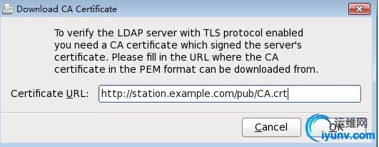

下面打开LDAP配置界面,添加TLS加密
点击【OK】--【Apply】完成证书下载
再次查看是否有下载到的证书
[iyunv@desktop cacerts]# ls
406c48b7.0  authconfig_downloaded.pem
下载成功。
